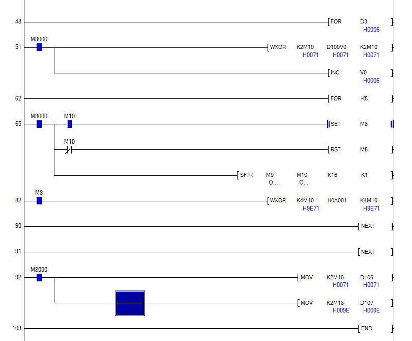

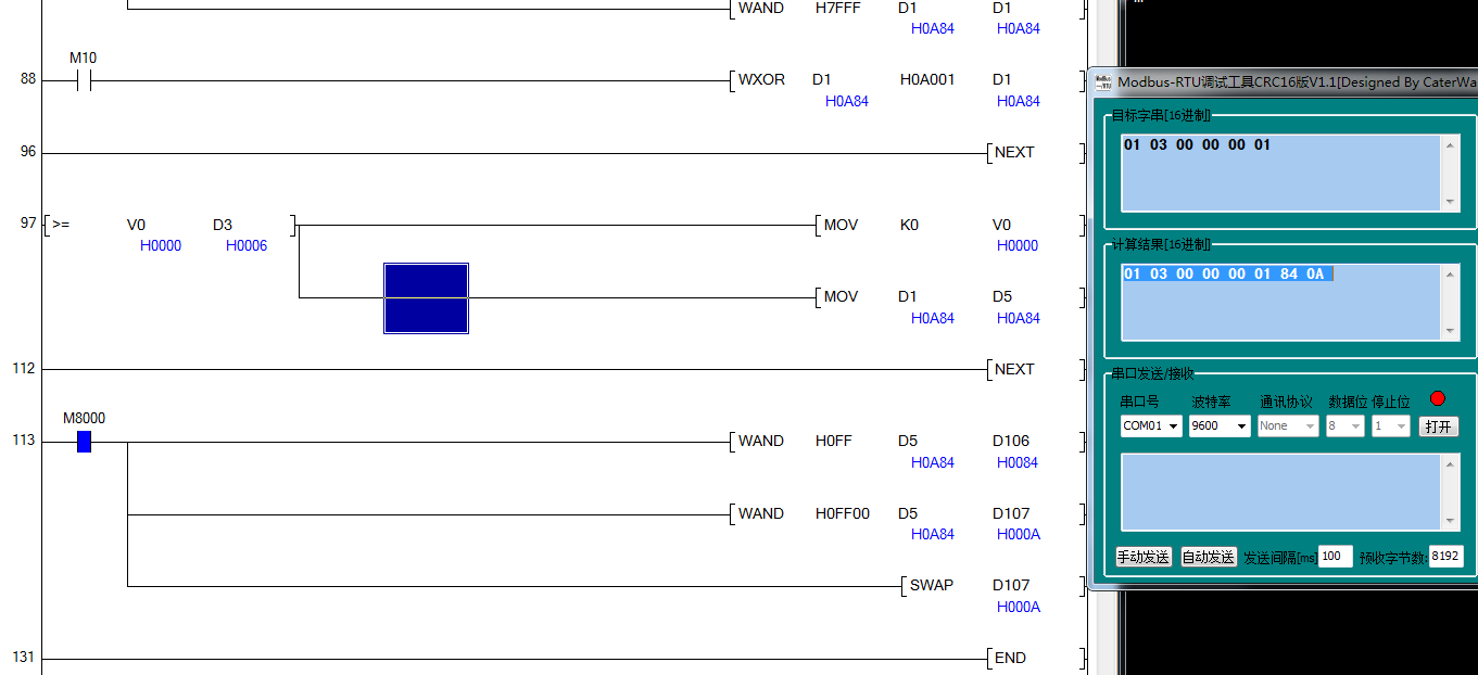

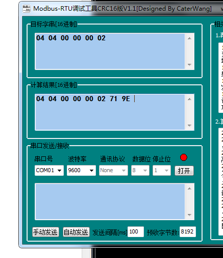

三菱PLC的4种CRC16校验算法程序
附件: FX-CRC16.zip (692 K) 下载次数:1370

    验证了第三和第四种,应该都是正确的
