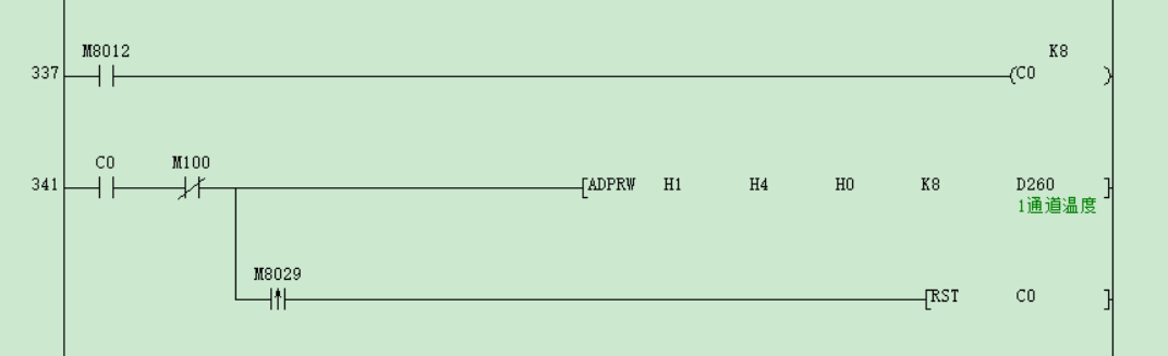

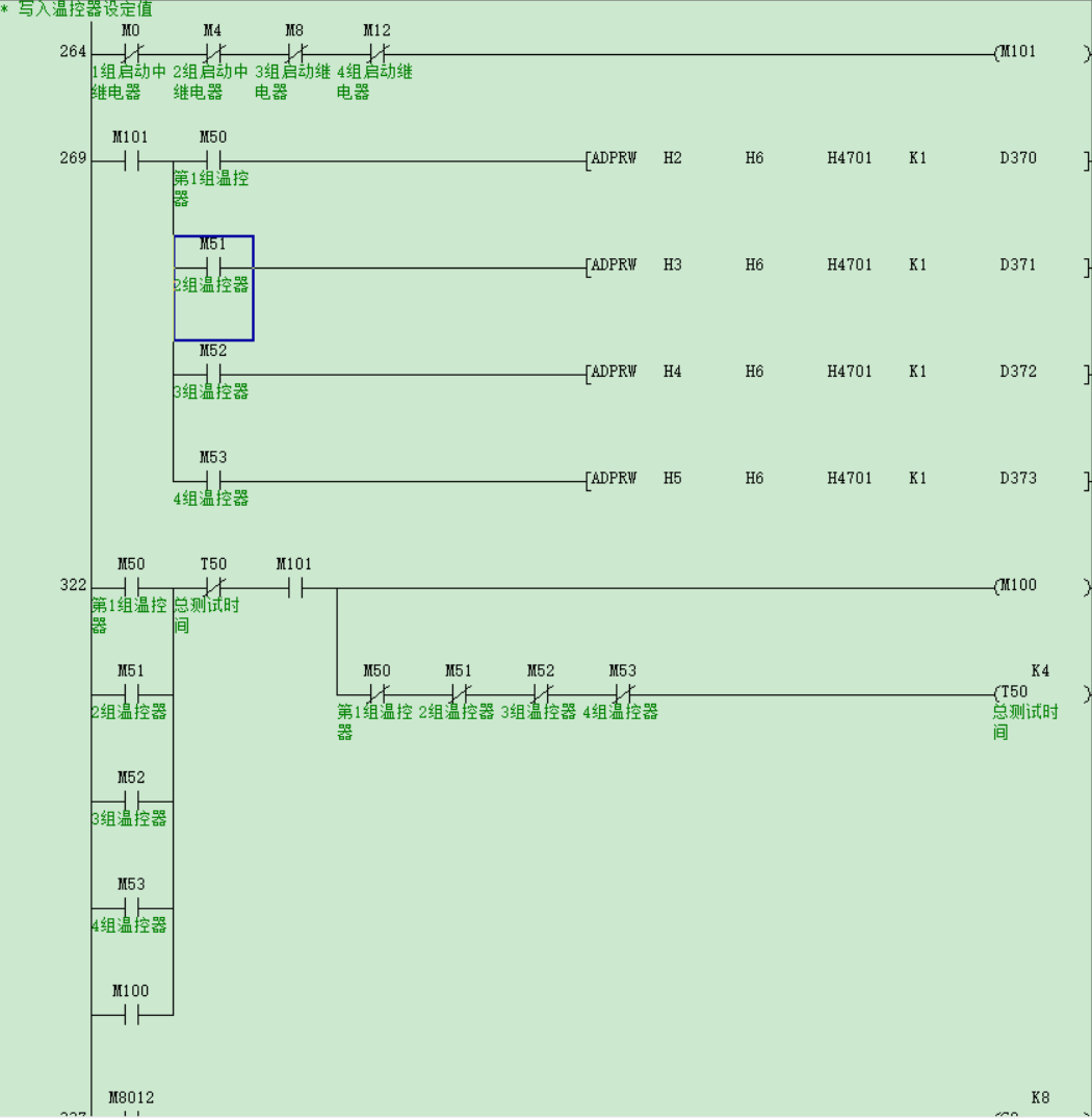

用3U和一个8通道的温控模块通过485BD-ADP,两线制接线来通讯,来读取每个通道温度数据,另外,外加4个温控器通过通讯来设定温度数据,不读取只设定而已,人机上显示温控模块各个数据。但是系统经常出现通讯故障,人机数据一动不动,然后关电重启一下设备又正常了,程序如下,各位大神看一下哪有问题,是不是程序有问题,或是硬件哪有问题?

看一下通讯范例。读和写不能同时进行。也不能同时读写两条及以上指令。
像第二张图是读取模块8通道温度数据,每隔800毫秒采样一次那样,M100是写入时断开读取回路,不让写入和读取同时进行,程序有没有问题呢?

读取和写还是用时间隔开。你的程序有点小问题。M100是在写的时候才断开,有可能这时还在读。所以会发生通讯问题。

大家对于ADPRW指令写入和读取编程,有没有什么比较好的编写方式呢,大家一起分享讨论一下!

不用理解 做通讯直接上5U 不用考虑时序问题 成本差不多 本体的价格 跟3U+通讯模块差不多了

3U 没有 通讯成功或者失败的 标志位么?
