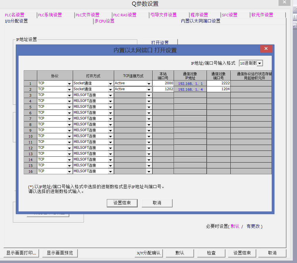

三菱Q13UDEHCPU以太网通讯西门子1200CPU,Q作为主站,1200作为从站,用套接字协议,怎么用TCP测试工具
调试三菱Q这边呢?PLC参数设置如下图:

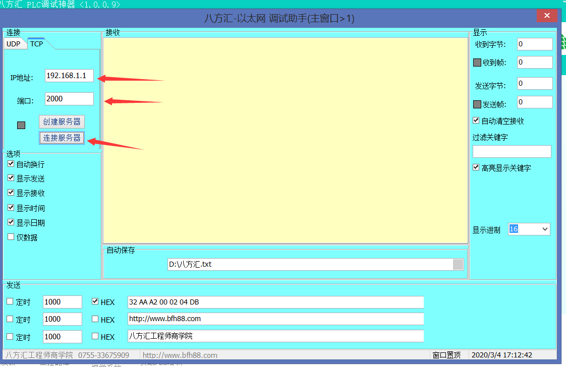

电脑IP是:192.168.1.1
PLC:192.168.1.2
点连接服务器出现连接失败

PLC ACTIVE 是客户端,所以软件选创建服务器

2 楼回答的对 你应该软件选择创建服务器,同时你的端口号应该是2222
