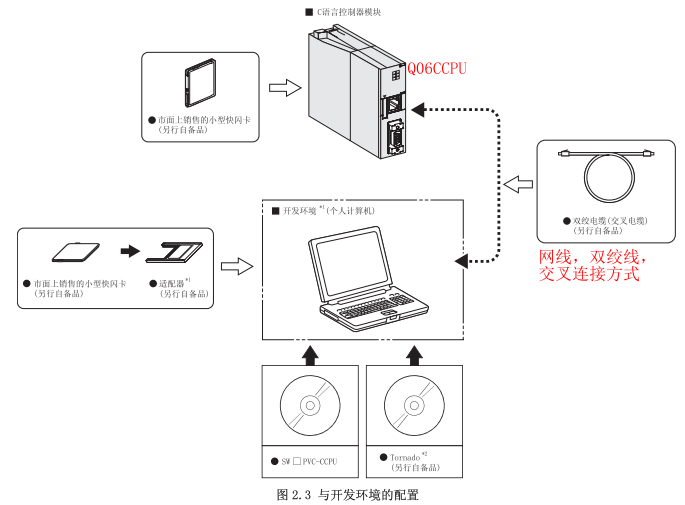

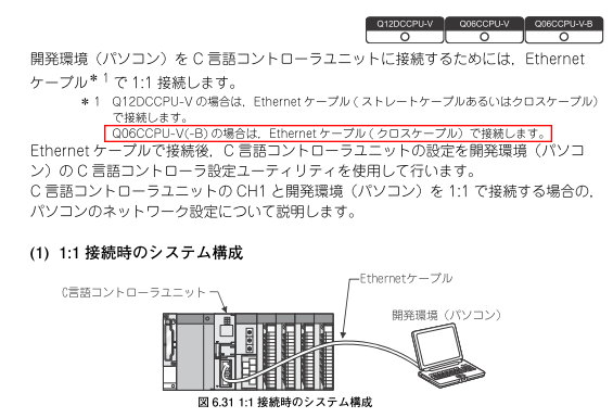

今天碰到一个C语言控制器模块Q12DCCPU-V Q06CCPU-V Q06CCPU-V-B,查了下资料,分享一下。连接使用以太网电缆ethernet cable RJ-45 - RJ-45
RJ-45接口的网线分2种:直通(Straight-though)线,交叉(Crossover)线直通式:
两端都是TA[font=&quot]568B:
TA[font=&quot]568B:橙白,.绿白.,白蓝,绿.棕白.
正线两端线序一样,线序是:白橙,橙,白绿,蓝,白蓝,绿,白棕,棕
交叉网线的线序cross-over cable
两边不一样.一边用TA[font=&quot]568A标准,一边用TA[font=&quot]568B标准.  就是交叉线.
TA[font=&quot]568A:绿白,绿.橙白.,白蓝,.棕白..
TA[font=&quot]568B:橙白,.绿白.,白蓝,绿.棕白..
交叉线一端是白橙,橙,白绿,蓝,白蓝,绿,白棕,棕。另一端是白绿,绿,白橙,蓝,白蓝,橙,白棕,棕。
