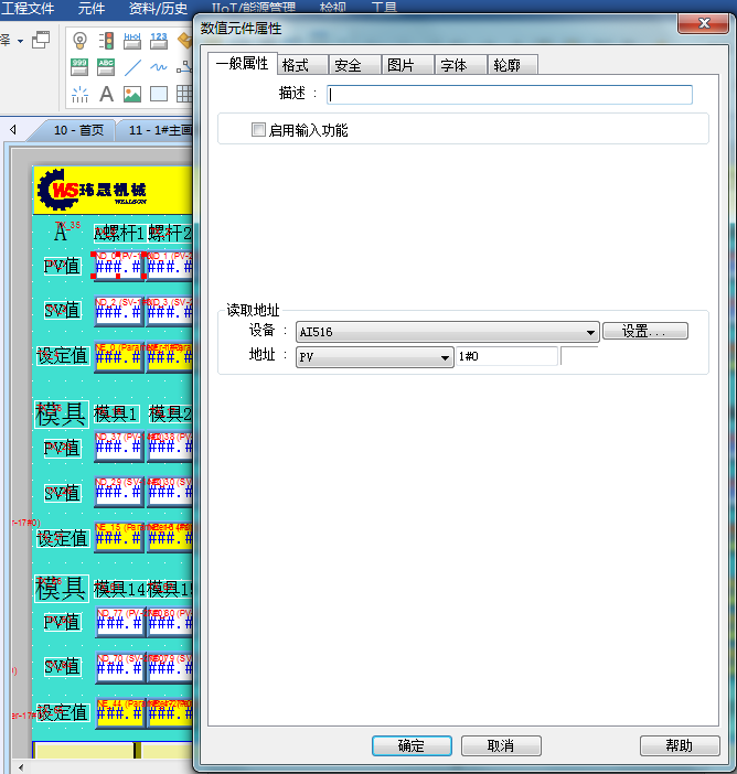

我们现在有10台带通讯功能的宇电温度控制仪表,用三菱Q系列的PLC进行通讯,主要是采集温度仪表上显示的数据到触摸屏上进行显示,不参与温度控制的,用RS-485通讯方式进行通讯,用QJ71C24N模块,,我怎么编程采集数据能,请问有高手帮忙解答一下这个方案怎么解决,可以编一个仪表的采集小例子更好,我问了好几个人都不会,请用过的朋友帮解决一下,谢谢!!(温控仪不支持MODBUS通讯协议,支持无序通讯协议)

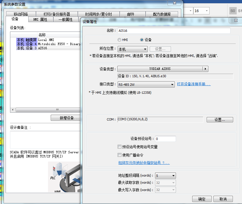

都有触摸屏了,建议用触摸屏来直接与仪表通讯,一般的触摸屏都支持与宇电的仪表通讯,选择AIBUS就行了。

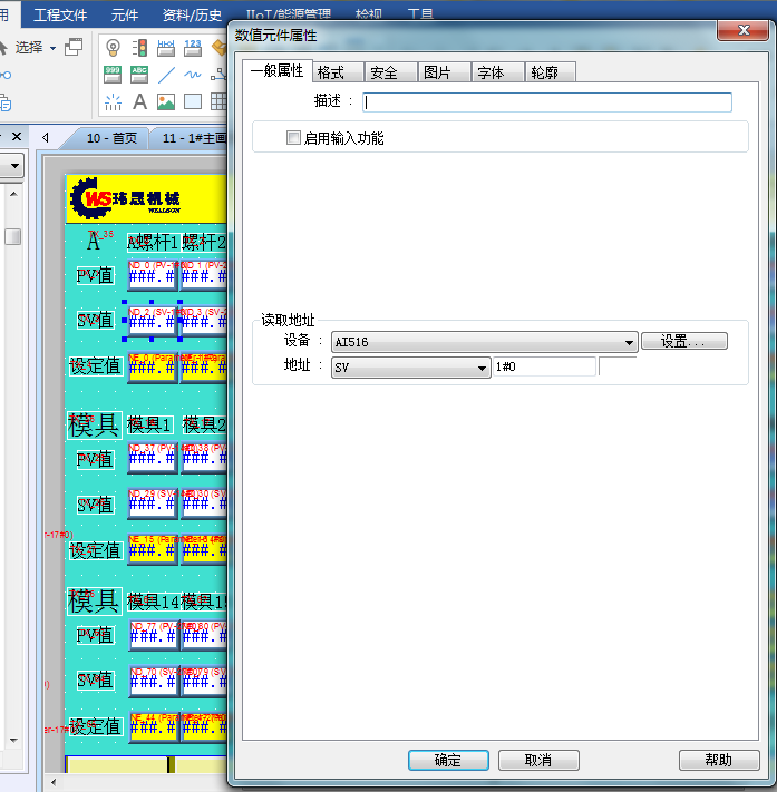

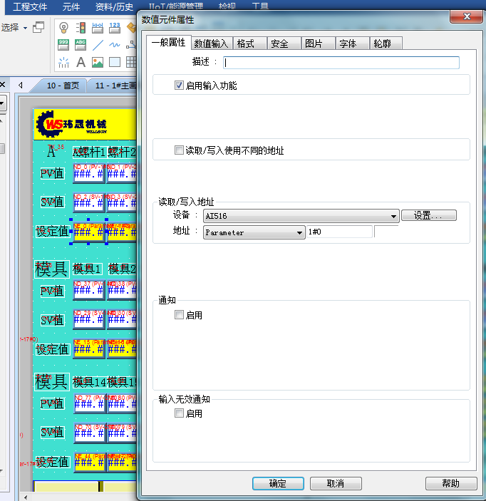

不用脚本,你就当仪表是PLC,触摸屏的PLC类型就选AIBUS,然后就直接填地址就行了。可以参考一下触摸屏的相关连线手册和宇电仪表的AIBUS相关地址说明。

不行呀!触摸屏只能使用两个接口,第三个接口不让连接,厂家答复触摸屏只能一起使用两个接口,还得使用PLC读取,哪位有C24模块与宇电温控表的无序协议通讯案例

您用的什么品牌的触摸屏,支持3个通讯口同时通讯吗?可否把程序案例发给我,434234782@QQ.COM
