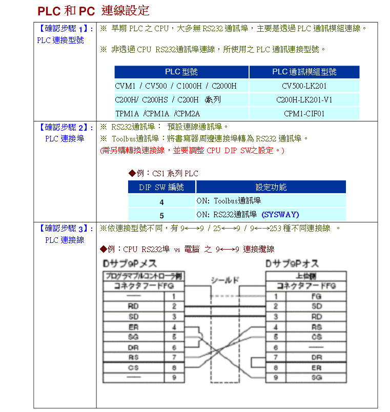

1、C200H的PLC不是使用CPM1-CIF01转换后和计算机通信,使用的是C200H-LK201-V1这个通信模块上面的
25孔的通讯口和直接和计算机的串口进行通信,
2、转接线:PLC-计算机:2-2、3-3、7-5,PLC侧4和5短接、6和20短接,计算机侧4和6短接、7和8短接。
3、模块设置的方法是:将SW1-SW4设置为0052,模块背面的DIP3拨到ON、其余置为OFF,CTS拨在0V。
上述设置表示通讯协议是hostlink、单元号是0、数据格式是9600、7、2、E。

焊一条来试,用USB转RS232,还是通不起来,找到不同的接法...再试试..
