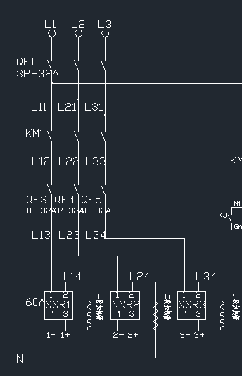

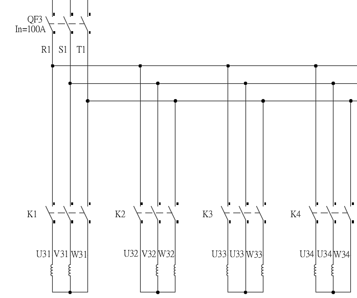

电热管接线,这样可以吗?每两只用一个接触器控制,电压380V
谢谢各位大大的回覆,这案子不用SSR或SCR控制直接380V输出,但需依温度不同由PLC控制  2 ,4 ,6 ,8 只電热管加热,所以用不到3个接线方法

1楼  发表于: 2019-11-13 10:41
加热管是220V的话,两根会烧掉、
jeffrey1323

加热管是220V的话,两根会烧掉、
加热管是380V的话,就可以嗎

3楼  发表于: 2019-11-13 10:58
这图纸看着怎么总觉得哪里不对劲。

4楼  发表于: 2019-11-13 11:00
一般加热管都是固态继电器控制的,频繁通断,接触器很容易烧触点。。。

5楼  发表于: 2019-11-13 11:05
引用第4楼jeffwang2011于2019-11-13 11:00发表的  :
这案子不用SSR或SCR控制,直接380V输出.依温度不同要切换 2 ,4 ,6 ,8只加热

6楼  发表于: 2019-11-13 11:10
電熱管確定是380就可以,沒問題

8楼  发表于: 2019-11-13 14:35
电热管是多少电压得,380可以,

9楼  发表于: 2019-11-13 16:56
加热管380V用三角形接法,你这种星形短接一相理论上也可用,但浪费接触器一副触点(不太理解)。如果星形接法带三个负载,你的额定输出功率就小了

10楼  发表于: 2019-11-13 21:31
接线没有问题,浪费一组触点
最好每组发热管加一个漏电开关,
方便检修,发热管属于易损件.

11楼  发表于: 2019-11-13 21:39
楼上说的浪费一组触点,我就奇怪了,哪组浪费了?
每个接触器都有一组触点的电流是另外两组的和。
