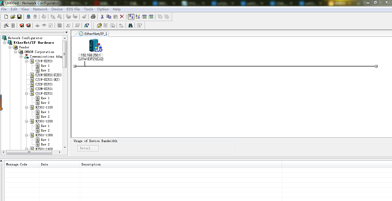

主机是CJ2H-CPU66-EIP的,从机是CP1L-EM40DT-D,我现在需要走以太网IP通信来实现用主机控制从机动作,然后从机给主机发送动作完成信号,
在欧姆龙软件里面没有看到CP系列PLC

因为CP系列CPU内置以太网不支持EIP
这两个CPU都是欧姆龙的,都支持Ethernet(FINS/TCP),可以用这个协议组网,配合SEND/RECV指令通讯。
