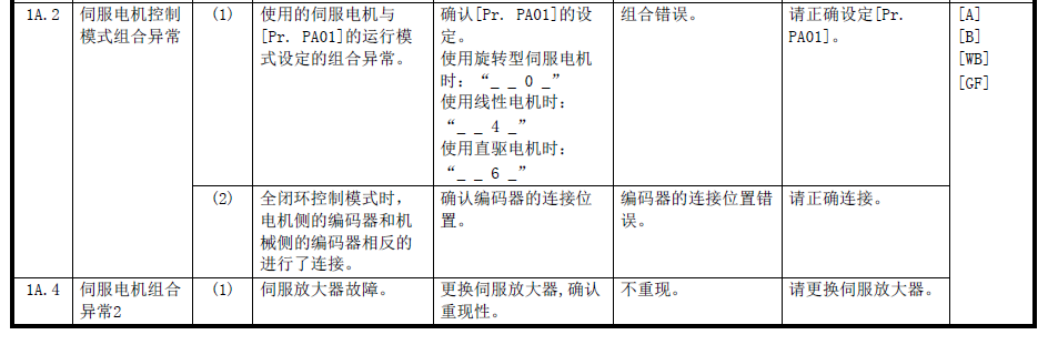

各位师傅,我手边有2轴实体轴,一个虚拟轴,由1个虚拟轴来控2个实体轴,
而目前两个实体J4驱动器一直显示1A.2的Erro Code,我该从哪边设定

照這個錯誤碼來看應該是設定類型錯誤的問題

我这边有设定了,目前是跑1A.1,
但是我轴数虚拟轴(0) 、实体轴(1)、实体轴(2),
我设定这样的轴数一样是跳1A.1或者是Ab,
在QD77模组里面监控是显示2060的错误码
