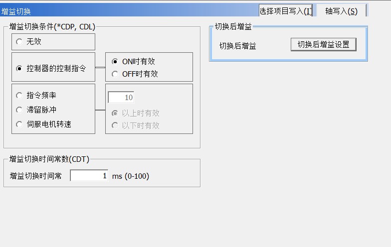

我想试试调整增益看看效果如何,有哪位大师帮忙指导下以下内容怎么调整

个人意见:
这个故障,调增益没效果
一般是几种情况:
1、马达或驱动有故障
2、电缆有故障
3、机械有问题,比如机械太紧了或者太卡了
4、负载高了,要换更大功率伺服

MBR 使用接线错误也会这样

我这个电机没没有MBR,现在依旧这个问题不能解决

或者线头接头那里松动
