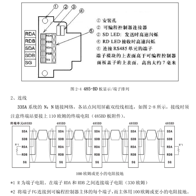

1楼  发表于: 2019-09-03 10:42
接地100歐姆
終端330.歐姆
那是多台330歐姆
單台110歐姆

    引用第1楼lin10663于2019-09-03 10:42发表的  :
    接地100歐姆
    終端330.歐姆
    那是多台330歐姆
    單台110歐姆
    单台PLC时,
    RDA与RDB接110欧?
    多台组网时,
    RDA与RDB接330欧?
    接地100歐姆
    每个485BD上的SG端子用110欧电阻连到地线上?

    4楼  发表于: 2019-09-03 12:02
    不认识字?
    通迅端子用330
    通迅板SG到你电箱地线用100殴及以下电阻,
    但是通常通迅板的SG都没接的,所以请勿略!

    理论上按330欧,实践上不接也可以

    8楼  发表于: 2019-09-03 23:19
    4线  330欧
    2线  110欧

    9楼  发表于: 2019-09-04 16:35
    终端电阻 330 1/4W (RS-422通讯用)
    终端电阻 110 1/2W (RS-485 通讯用)
