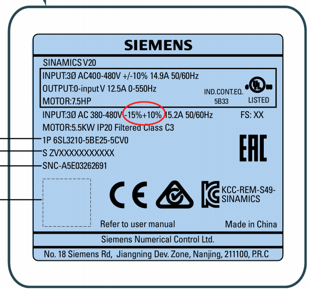

有没对西门子V20了解比较深的师傅,电压输入范围是AC380-480V,那后面这个-15%和+10%是啥意思?是在某个基准值上-15%,+10%后的输入范围是AC380-480V吗,那这个基准值是多少;还是说380V-15%,480V+10%才是他的电压输入范围。西门子官话一直打不通,问了几个代理也搞不大明白。

380V-15%,480V+10%

允许电压在这个范围内上下波动
