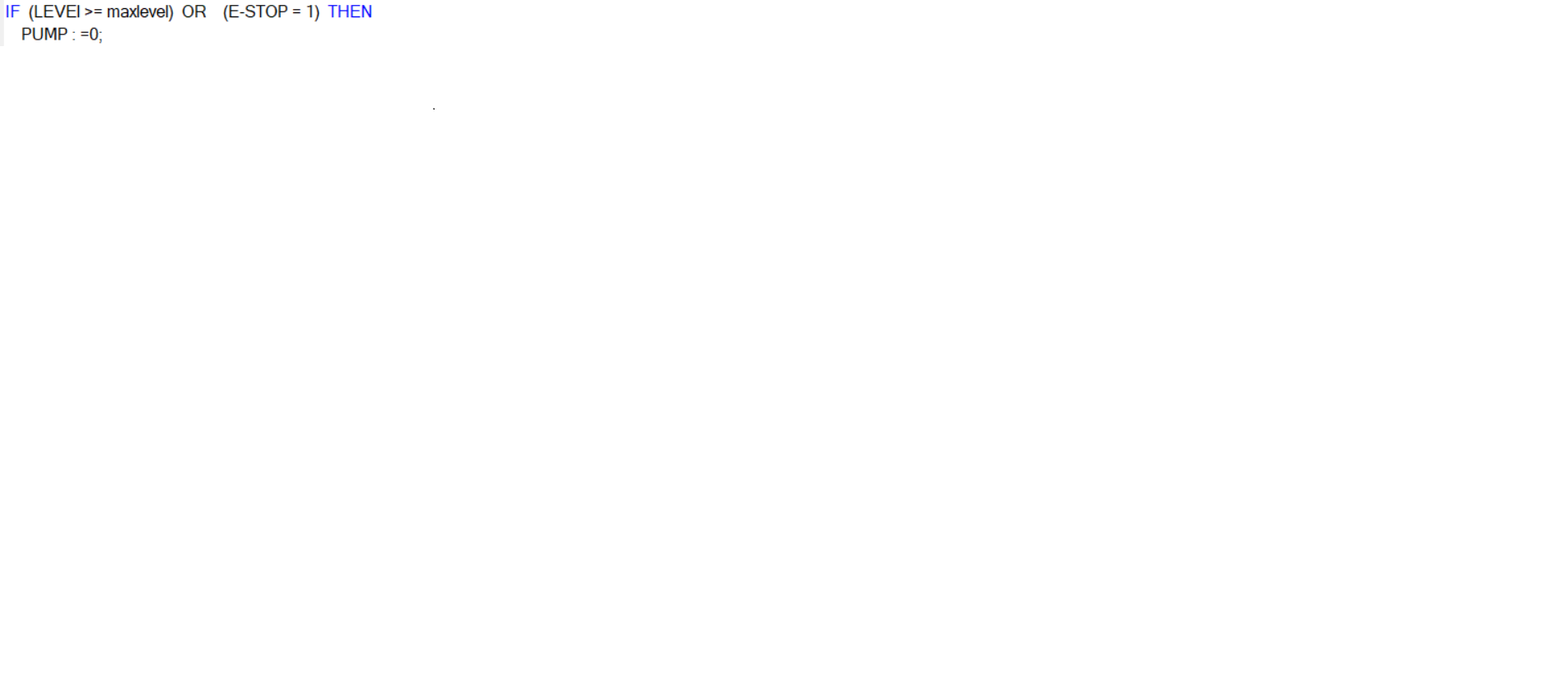

想知道这段话是什么意思大佬解释一下

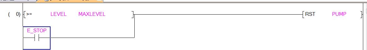

和下图梯形图等效.

梯形图还是看的比较直接一点

你的ST程序也不对啊。
IF (level >= maxlevel) or (E-STOP = 1) THEN
PUMP:=0;
END_IF;

并联

level >= maxlevel或者E-STOP = 1接通时复位PUMP

如果 水平值大于最大值 或者 急停触发就停止泵运行
