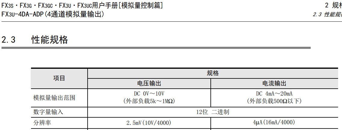

今天去大家分享一个例子,三菱模块FX2N-4DA量程是0-2000,由于产品停产,代替产品FX3U-4DA,模块量程是0-32000,或0-10000,或0-20000,比原来数字量放大16倍速,5倍速,在不想把程序修改情况下,在输出寄存器数据乘以5.量程0-2000转换成0-10000.
