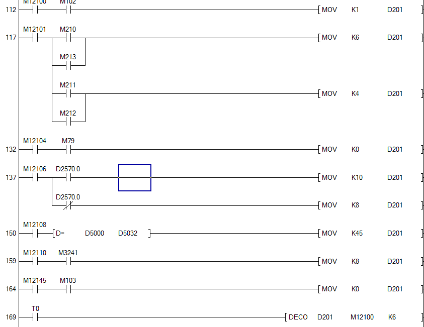

三菱:能步能讲解下这几步是什么意思

三菱L系列:这个步序标志位是什么

能不能把199 在什么地方传送来的, 这样无头无脑的,看不了

见过苏州有些设备生产商喜欢用这种写法

步转移。

这种写法其实比步进指令更好用

D199 = N:
其實如同我們在寫步進程序一樣
D199 = 0:就是當作step0用
前後的則都有註解應該能看懂
以前没见过这种写法

就是一步步走,我见过类似写法,你就把D199当成你编自动时脑子里想的流程0,1,2,3,4.走第几步D199里面就是几。

好多日韩厂商喜欢用这种模式,其实跟LZ这种差不多

见过西门子采用这样写,直观点容易理解, 毕竟西门子写步进指令不太直观

我个人认为SFC更直观一些。也许各人爱好不一样吧!

这个是步数,跟程序架构有关系。楼主能把程序完整发我看下吗

STL指令跟这楼主位方法有很大区别的,
STL指令可以双线圈,
只要隔开一步,定时器可以重复用,
选择分支时可以用取反指令,
可以并行分支,
可以单步,单周期运行,
STL指令判断后是直接跳转了,后面有反转指令也不会执行
LD指令是每一步都要执行,所以后面有反转指令时可以反转当前节点的状态
