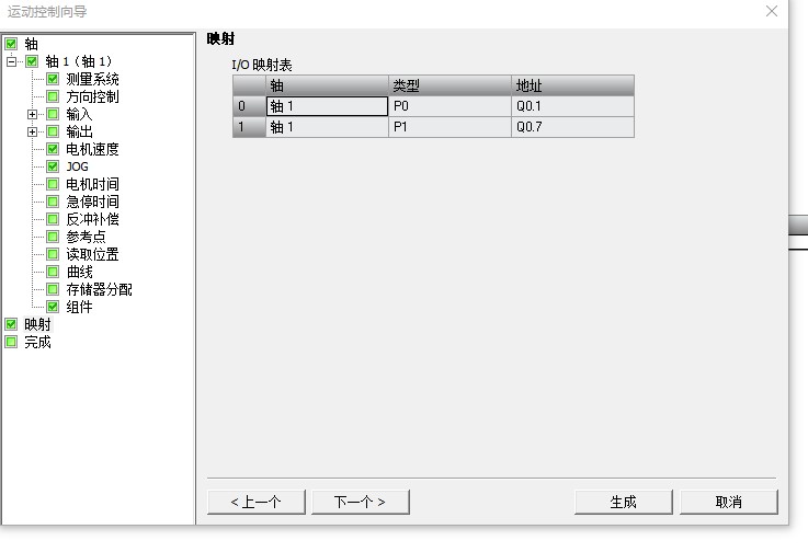

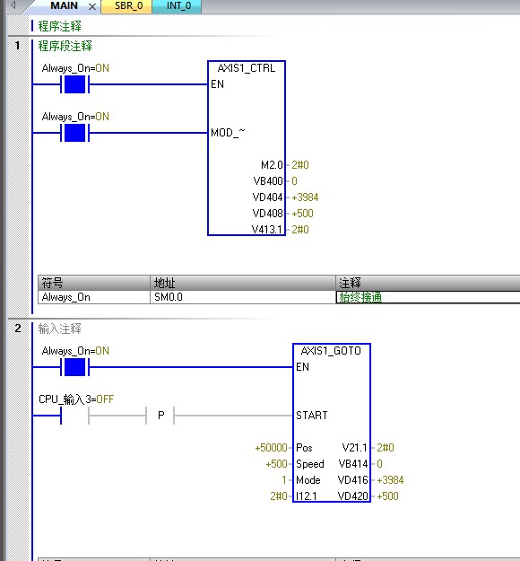

描述:程序

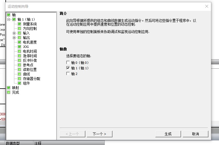

描述:组态

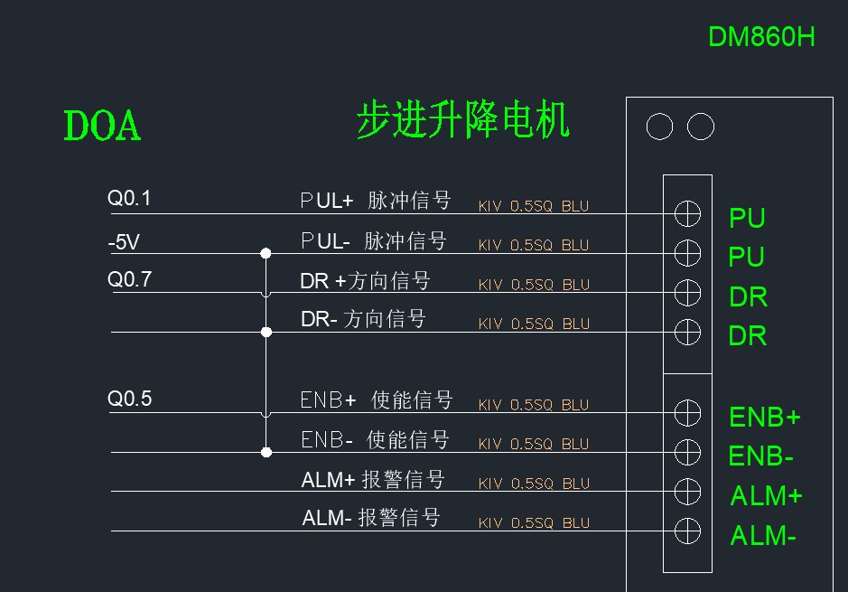

帮忙看看问题在哪里,电机不转,驱动马达测试过没有问题!!

不知道要用哪里几个子列,这个是网上看的!

你这个5V电源,可以去三菱驱动专题,

你没原点呀
要先建立一个参考点  写一段回原点程序

缺少AXIS1_RSEEK,需要先操作AXIS1_RSEEK,再运动AXIS1-GOTO。

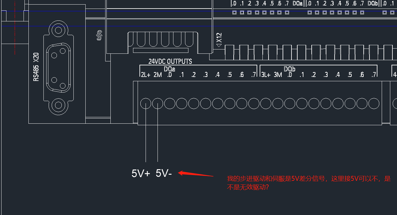

不对啊,我看你图是5V差分呀,smart是24V差分的。你问问厂家,是不是要加电阻。我选型时,特意跟30说了,我是24V差分的。要不要加电阻。

先用jog试一下,载看看PLC输出情况

8楼  发表于: 2019-07-10 23:03
谢谢各位,是不是这里有问题?看看

ST60输出不可用5V电源,你可以试用24V--5V的隔离转换模板

没使能,PLC输出的24V给步进要串个2K电阻
