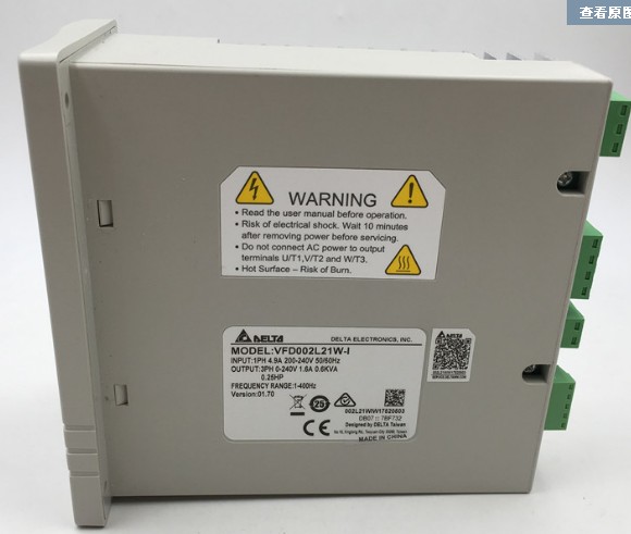

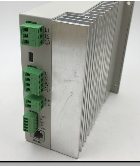

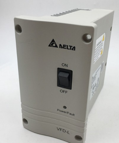

有用过台达VFD-L-W-I(VFD002L21W-I)变频在塑料拉丝行业中专用变频收卷PID恒张力的朋友吗?
因为手册写得太简单。不太好理解,所以一直没达到想要的结果,两次问过台达官网的技术支持,都是女的接的电话,难道台达的技支持都是女的。居然说她都没见过这款变频,更不用说技术支持了。最后说她也没办法解决,要找这个型号专门的技术支持才行,但问她说找一下,她说她也不知在那里找。
设备要的结果是:目标主频率是通过外部485通讯给定,收卷恒张力调速是通过接外部端子角度传感器0-10V变化的电压变化,变频在进行PID控制电机转速。就像收卷中用到到的恒张力一样,调式结果是当角度传感器稳定在一个电压值时,变频输出会慢慢减少到0HZ输出,要不是就是达到设定最高HZ输出,各种参数都设置过多次,打印的手册都翻烂了。一直没达到想要的结果,上万能的论坛上来请问有没有那位朋友在塑料拉丝行中用到过这种专用变频的。或在其它地方用到过到这个变频功能的朋友。请出来指教下。PID张力功能这个功能参数怎样设置
就是图片上这款变频,附带上说明书。

谢谢各位抽空回答:变频可以485通讯设定目标频率,外部可以接模拟量0-10V端子。都可以同时用。
问台达客服她说这款的PID同其它款控制方式又不同。
现在遇到的问题是:结果是当角度传感器稳定在一个电压值时,假如稳定几秒。变频可以在一个比较稳定的Hz运行,可以小幅变化,因为速并不一定绝对恒定。这个小变化通过0-10V来
PID调整,但是现在实际遇变频输出会慢慢减少到0HZ输出,要不是就是变频就在设定最高HZ输出。
想要的结果:就是要张力平稳,收卷速度跟随主机速度稳定运行,通过角度传感器的上下小角度变化来细调收卷电机速。
达到一张的收卷张力.

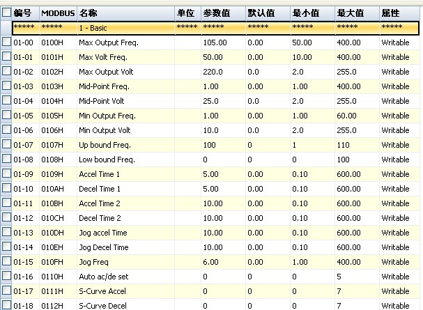

请你看看,现在变频器这几个参数如何设值:
顺便问一下,角度传感器输出是多少伏?是不是张力越大,电压值越大?

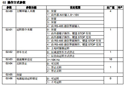

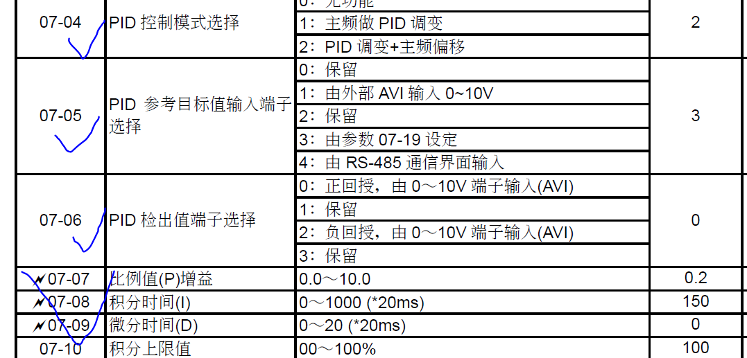

谢谢两位回答。这款变频是面板安装的。一台机要用几十个。是拉丝机专用的。
转感器0-10V(实际9.7V左右)输出。它的电源是变频端子有10V电源,是电压值越大速度就越快,张力就越大。
上面的几个参数都式过。主要是传感器稳定在一个比较接近稳定的值时。输出HZ并不接近于稳定。几秒中内HZ变化太大。好像PID没起作用。
7-04 1/2都式过。
7-05 4
7-06 2
7-07 1-3都式过
7-08 150或300
7-09 一般没设置,也设过5
[ 此帖被fhy0410在2019-07-09 16:03重新编辑 ]

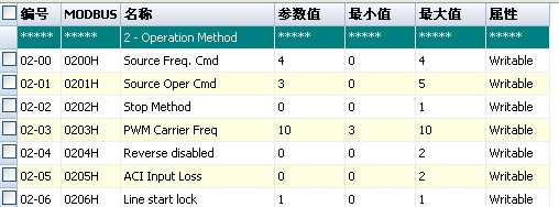

设置02-00 1
fhy0410
219 个
363 点
6452 分
在线时间: 531(小时)
2013-10-22
2020-03-28
查看fhy0410的
发表于: 2019-07-11 11:49
谢谢楼上的答复,2-00是设置的485通讯,

因为没有硬件,所以很难帮你解决问题,
从你的设置看没什么大问题,估计是PID那里没设置正确,
你可以这样试一下,通讯是主频没错,AVI是负回授,那么,如果变频器设定频率为30HZ,让AVI这时的电压为5V,这时,变频器的输出是多少HZ?是想知道负回授是不是有效,
你可以不用在线测试,变频器不接马达,用手或别的东西让传感器恒定输出;
