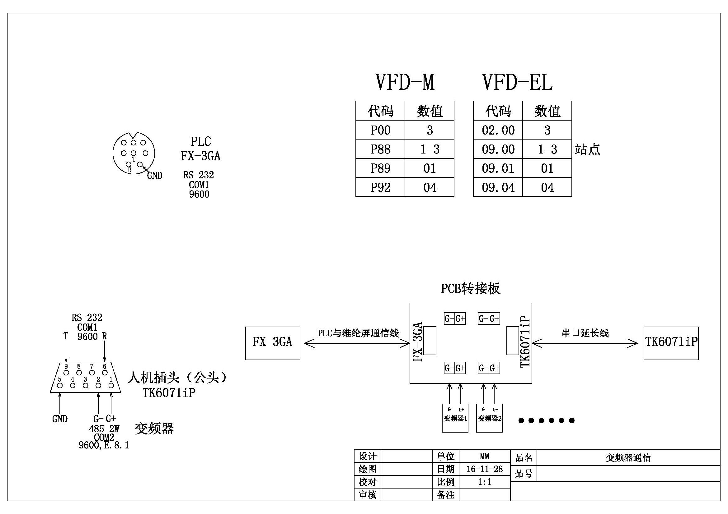

维纶屏与三菱PLC与台达变频器通信转接板,方便实用.

应用资料,欢迎拍砖.

接线图,可以直接接线.
