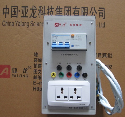

最近搞了一台设备,现在问题就是电源模块,一会儿零线和相线为380V一会儿为220v,一会儿为20 30 V ,请教什么问题,拆开来过好几遍了,线全接的没有问题,相线也换过一相与零线连接,还是存在问题,求指教

图为该电源模块

你用万用表测3相电压是否正常
正常,就相线和零线有问题

缺零线,烧不少东西了吧,呵呵呵

零线断了

拆开盒子看看,进线接法拍了看看,光这样只能是瞎猜。

零线与相线碰线。

今天上午听从各位的意见检查了一下零线 仍然没有任何问题,没有办法把电源线重新换了一根,用了一段时间后,现在又突然降压了 搞得我很是郁闷 接下来上个图

主要问题是降压一会之后 又突然好了,就时好时坏的那一种

并且U相和V相与零线存在380v,但是W相和零线只存在几十V电压

断零线
可是我零线从头到尾都换过一边了还是会这样
