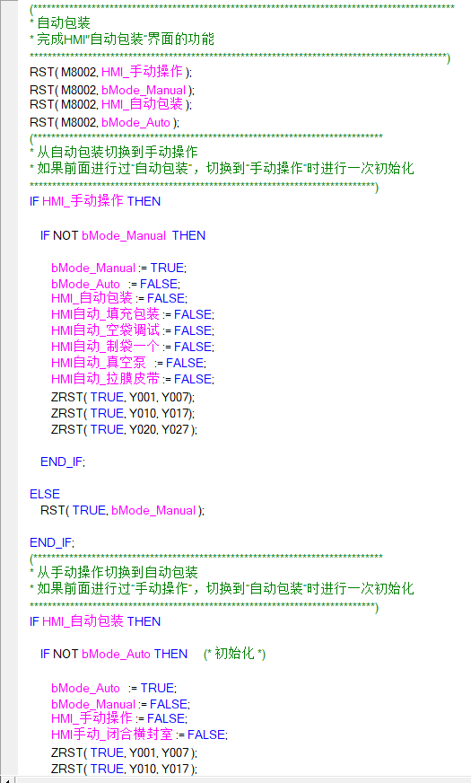

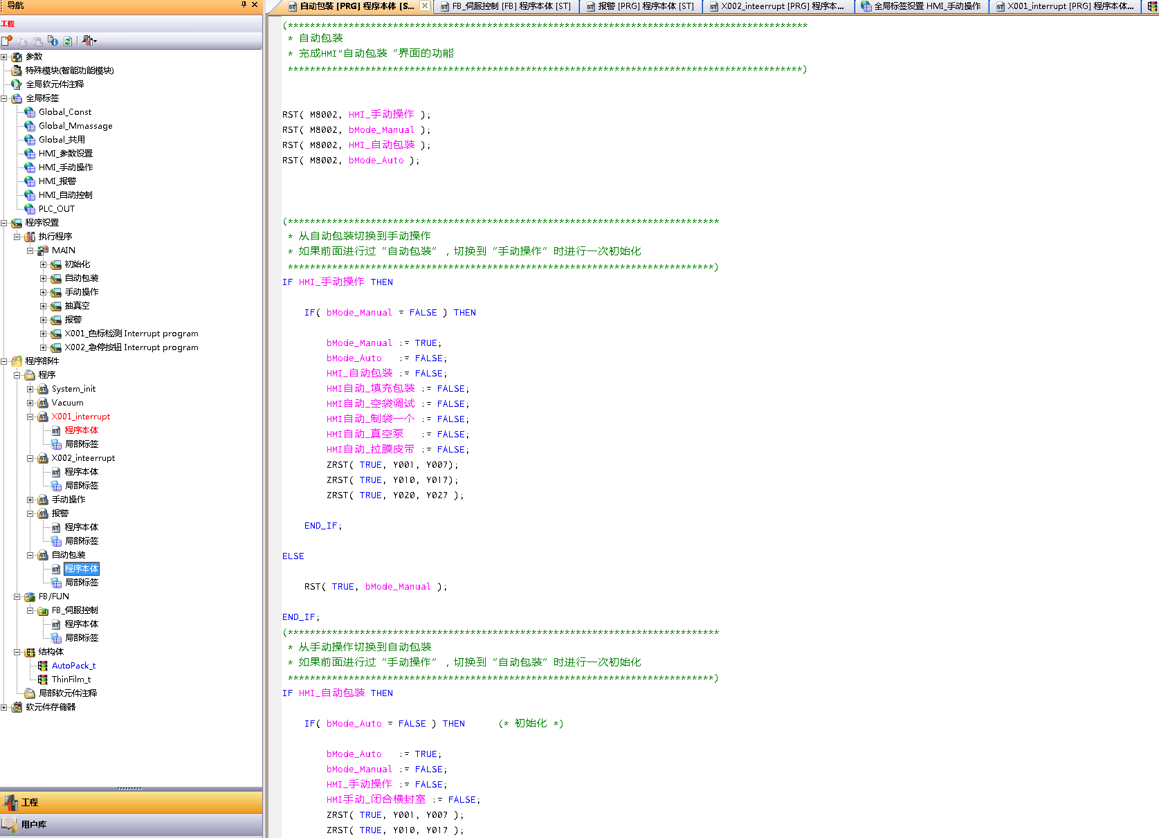

找不到st编程的教程,硬是自己摸索,一点一点抠出来的。
后来发现iQ-R 结构化文本(ST)编程指南就是教程,关于语法、其他手册上找不到的较难理解的结构变量都有示例。
完全st编程的中断写法好几天无从着手,把FXCPU结构化顺序指令篇看了一遍又一遍,才摸索出来,具体见工程附件。
工程是未完成的不完整工程,只是希望自己认为较难理解手册没提及的st编程方法对需要的同志有所帮助。
另外吐槽一下st编辑器,变量不能在程序里定义,只能在标签窗口定义,结构体成员引用不能单独设置字体颜色,这些都影响阅读。
总之,gx works2 的st编辑器比较简陋,但可阅读性已经比梯形图好多了。

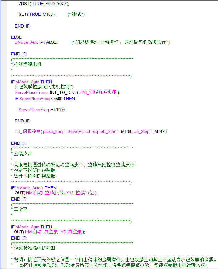

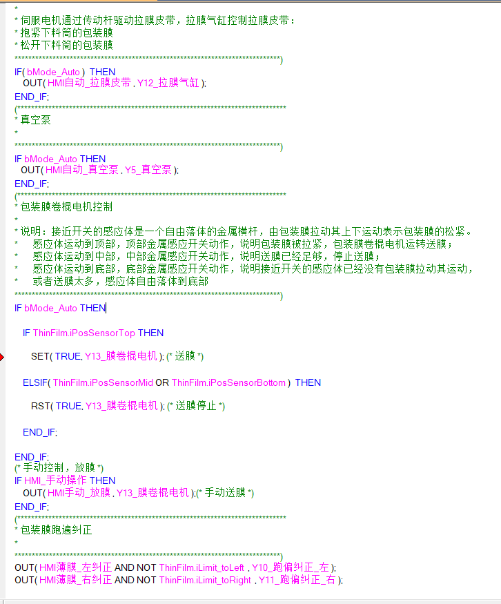

    引用第1楼枫落云端于2019-06-27 17:11发表的  :
    楼主神人,把输出语句改写了。我说奇怪呢,明明我程序不是这样啊,原来是改写了。
    不过我不喜欢软件自带的指令,尽量以C语言的格式来写,方便阅读。

    只是看起来一个指令解决的事情非得写一IF ELSE,而且还出现双线圈提示。个人习惯

    还是习惯用FBD,ST编逻辑逻辑看着太累,出问题找半天,梯形图一竿子到底,不利于阅读。
    变量在程序里输入完标签名称按F2就出来了,还行吧。

    混搭标签容易辨识,就是写的时候难受。
    软件自带的指令与函数,逻辑开关写成一长串,怎么阅读啊。
    写单片机程序习惯了,所以只用SET、RST这样简单的指令,主要便于阅读。

    引用第3楼枫落云端于2019-06-28 09:38发表的  :
    层主是大神。
    OUT指令其实是照搬梯形图,优点是简洁。但一旦控制逻辑复杂,那读起来真是头晕眼花。
    用条件语句来写的缺点就是条件为非时,线圈不能像OUT指令那样跟随条件变化,而要多出ELSE语句,是照搬单片机的C语言写法。
    两种写法可谓各有优缺点。
    至于双线圈警告,可以在选项设置里勾选“SET指令不是双线圈的检查对象”。
