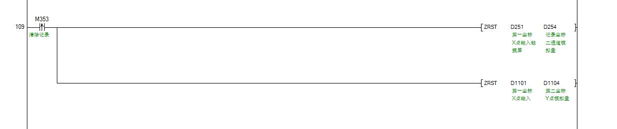

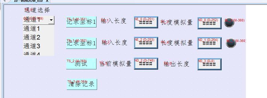

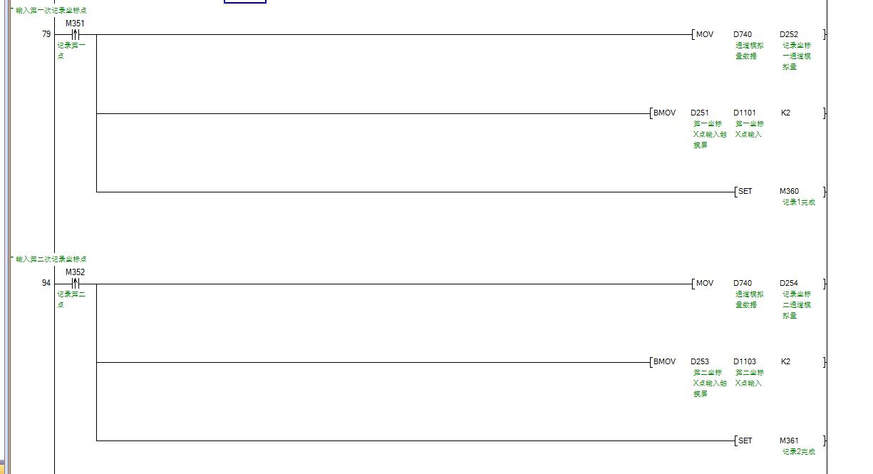

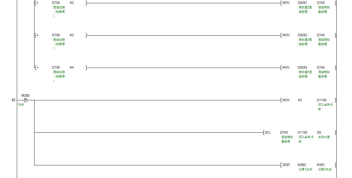

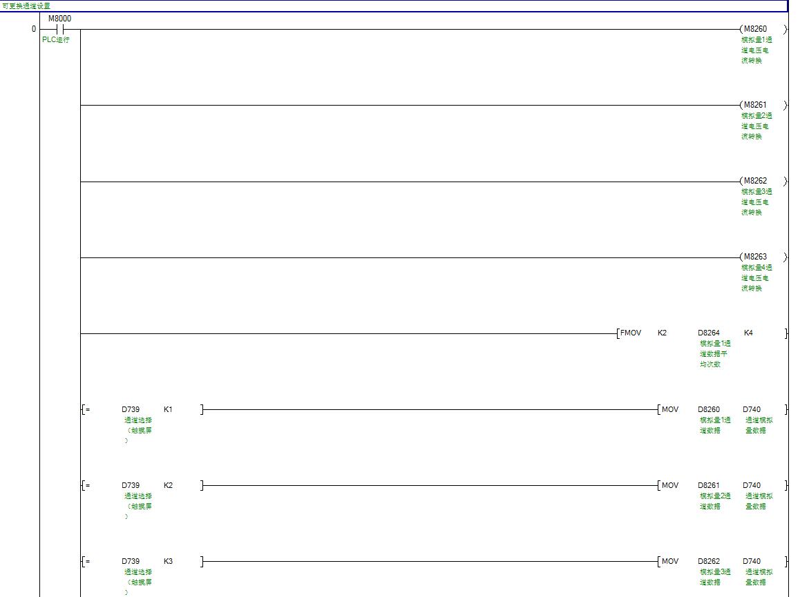

帮忙看一下,SCL指令是否运用正确

没有明白这个指令是用在什么地方 场合的
