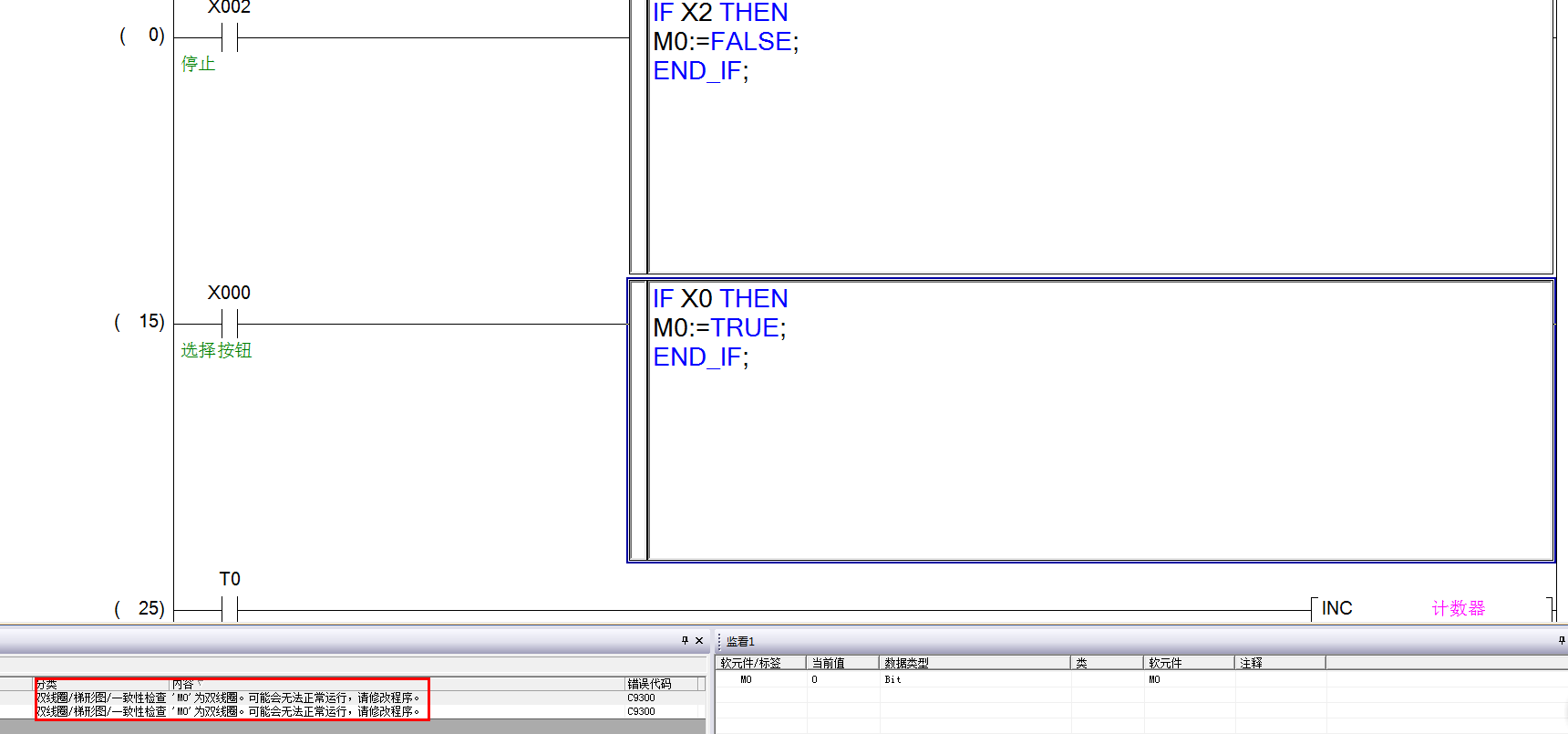

IF X2 THEN
M0:=FALSE;
END_IF;
IF X0 THEN
M0:=TRUE;
END_IF;
各位大佬麻烦帮忙看看 是哪里的问题 ,我想按下 X2的时候 M0复位为0 按下x0的时候m0置位为1

M0:=(X0 OR M0) AND NOT X2

SET(X0,M0);
RST(X2,M0);

你那个是错误吗?是警告吧!可以使用的

编译提示这个可以使用的。
