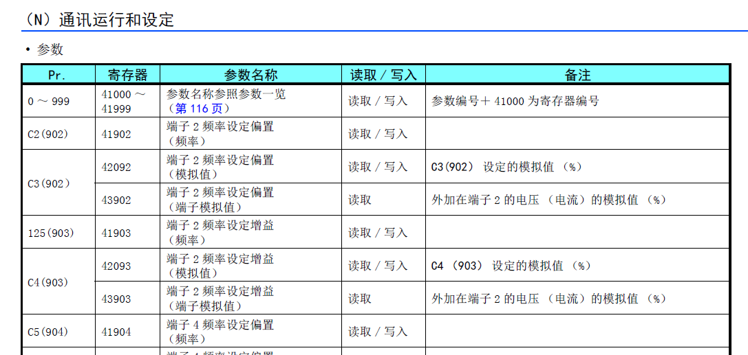

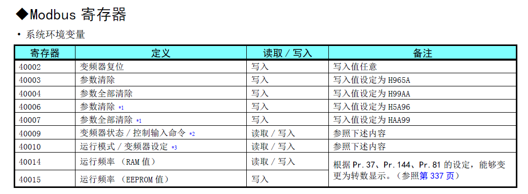

发表于: 2019-06-03 18:55
A800的手册就有MODBUS地址,但是,没有E700硬件,无法验证地址可否通用于E700
如 果通用,用MODBUS RTU写就很容易
活到老,学到老!
微信号:anjjyy2013
添加时注明来自工控人家园
压缩包用WINRAR打开,没密码
tsj719
勤思动
10 个
74 点
354 分
在线时间: 31(小时)
2019-05-14
2021-12-17
查看tsj719的
发表于: 2019-06-04 08:22
是通用的 手册上MODBUS 地址是一样的 我再研究研究 真心感谢
