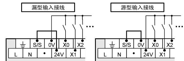

刚买的fx3u的 才知道要接220v电源 感觉好危险    请问下接24v的电源行不行

FX3U-16MR/DS    DS结尾的是24V供电
FX3U-16MR/ES-A    ES或ES-A结尾的是220V供电

    楼主的意思估计是220和输入挨太近,你应该买24V供电的那种
