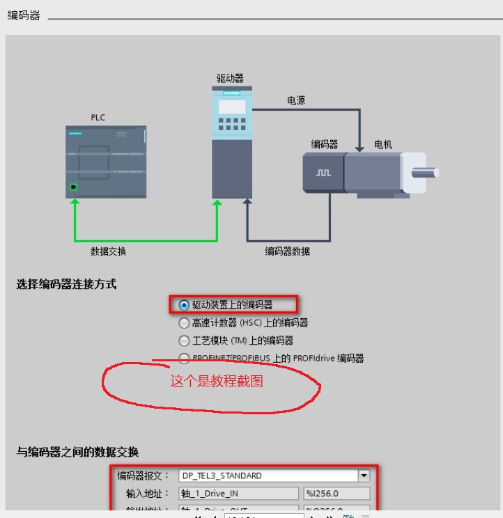

就是TIA组态1200与V90,,软件V14 SP1,
V90 GSD文件,网络,以及IP地址都组态好了,
但是1200在插入工艺对象时,

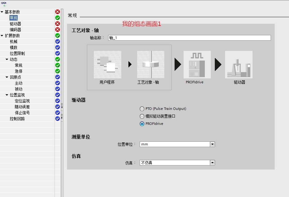

1)基本参数常规:选择PRDFIdrive 没问题

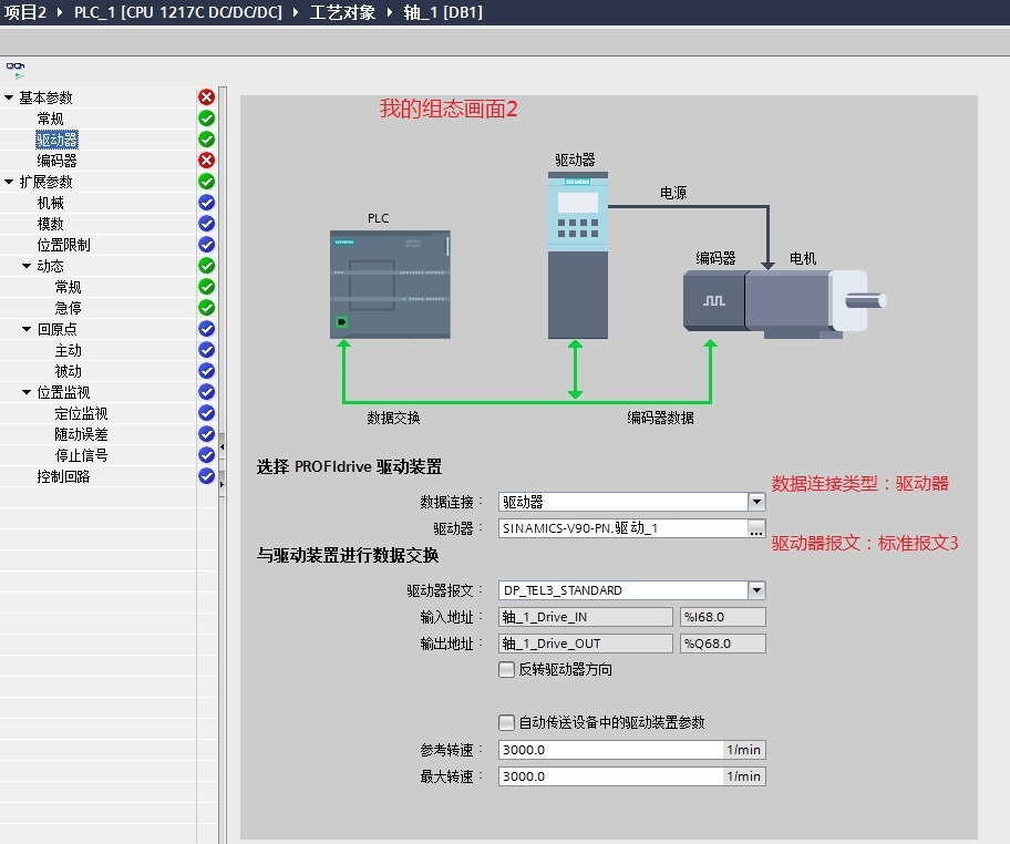

2)基本参数驱动器:选择驱动器,标准报文3 也都没问题

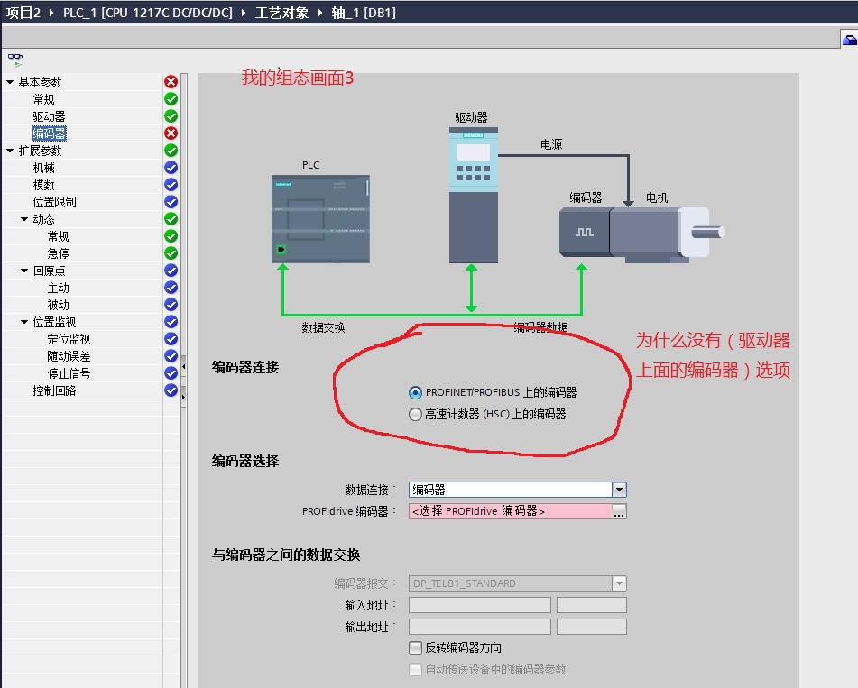

3)基本参数编码器:编码器连接 这里出现问题了
教程上这一步,有个 (驱动器装置上的编码器)选项,可是我的始终没有这个选项,是怎么回事呢?
是我哪里出错了吗,
知道的大神指点一下新人,多谢了

你要先在V-ASSISTANT进行驱动器设置,将报文选择为标准报文3,才可以的。
