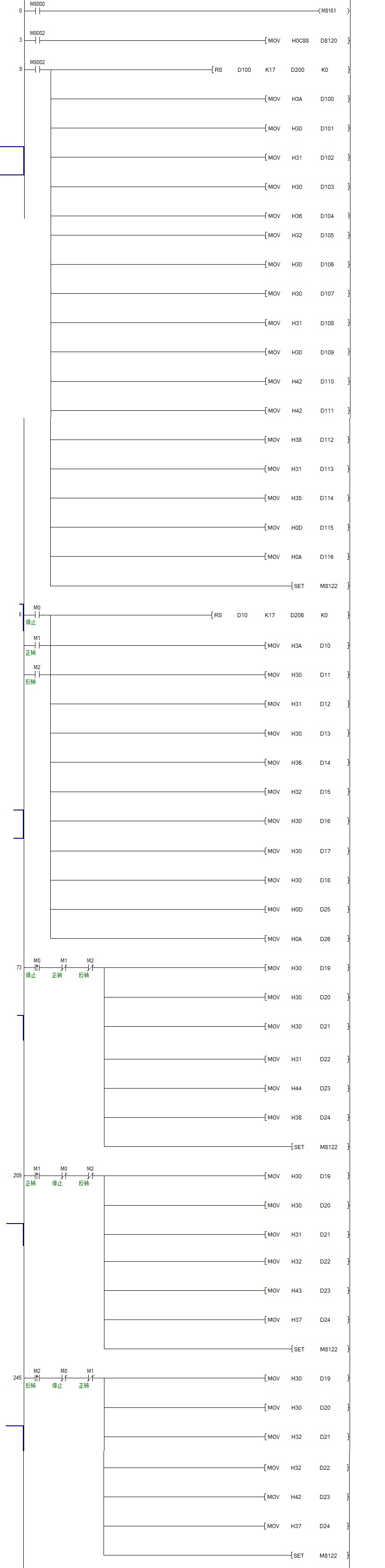

目前程序不能写入频率,能正反,有没有哪位大师做过的,望不吝赐教!感谢!

    把程序贴出来

    4楼  发表于: 2019-05-11 22:10
    已贴图,请大师们指点、、、、、

    5楼  发表于: 2019-05-11 22:11
    变频器的设置是:站号01    9600(數據傳輸速度,位⁄秒) Modbus ASCII 模式,數據格式<7,N,2>
    程序里M8002脉冲后理因是将30HZ的频率送到变频器,但上电后变频器没有显示30HZ的频率。

    6楼  发表于: 2019-05-11 22:43
    描述:你确认这个参数设置了吗? 程序看着没啥大问题。
    程序看着没啥问题

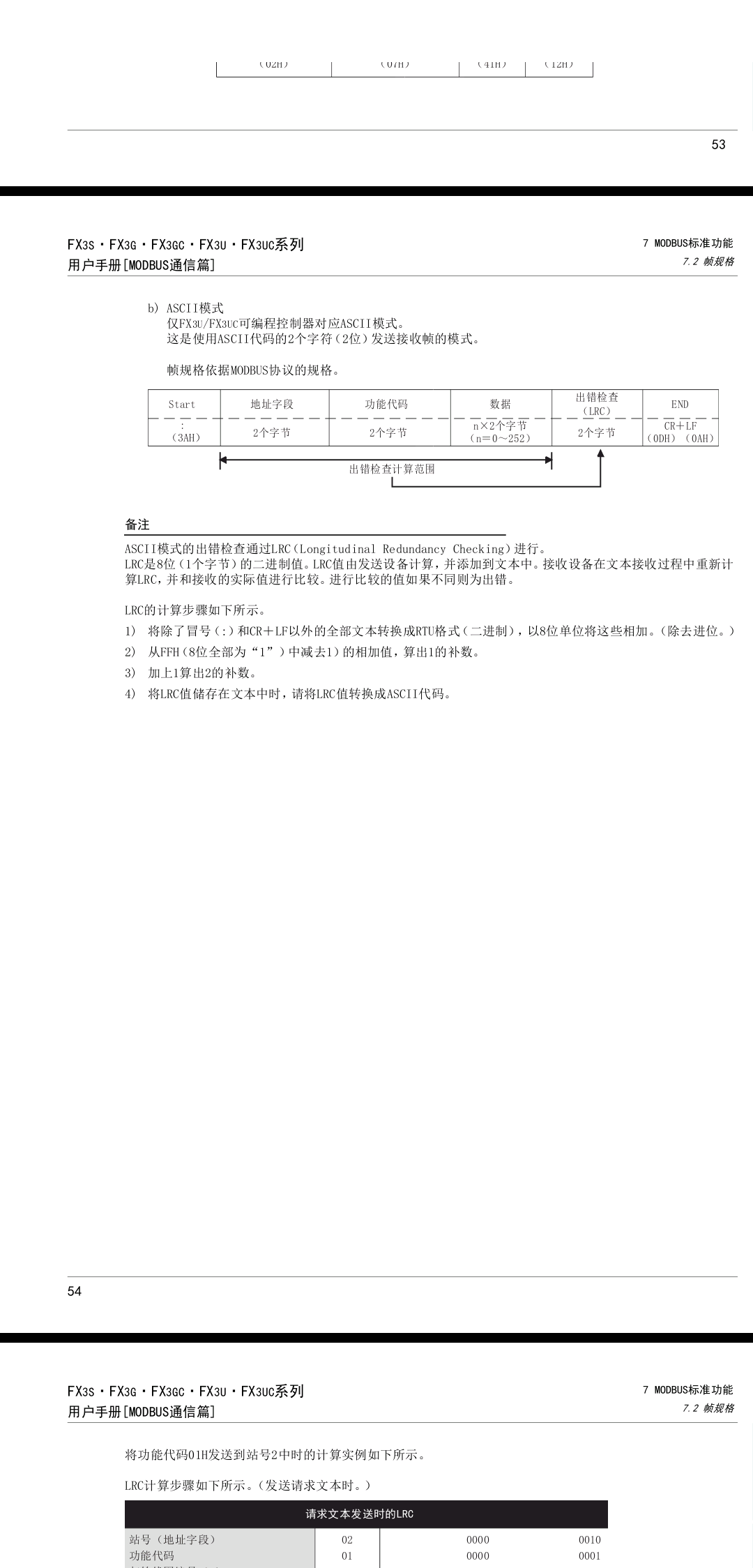

    看看变频器参数和lrc算的对不对

    10楼  发表于: 2019-05-12 09:53
    你用的是ascii 协议 传输的数据后面有一段检验码 根据你的每次数据计算的 频率 正转 反转 停止 这几个的 lrc都不一样的

    11楼  发表于: 2019-05-12 09:56
    fx3通讯手册 7.2
