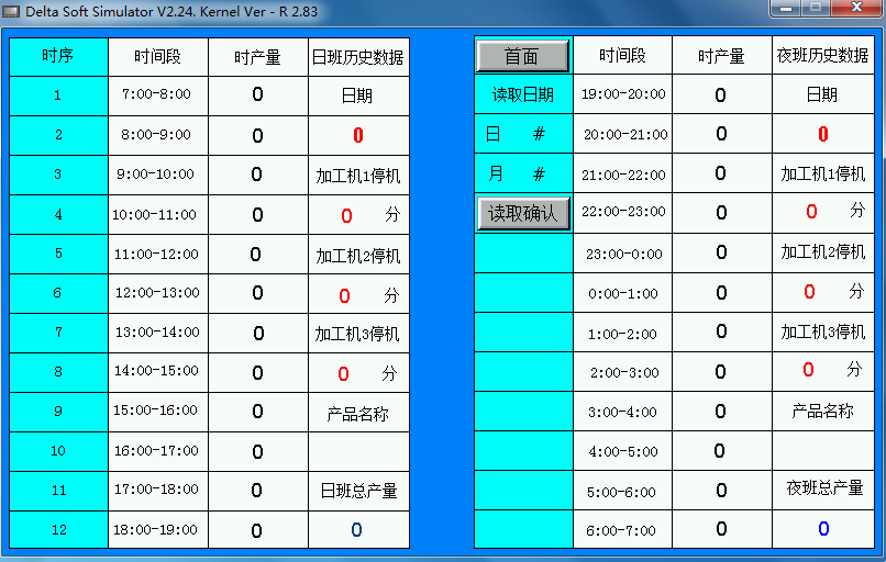

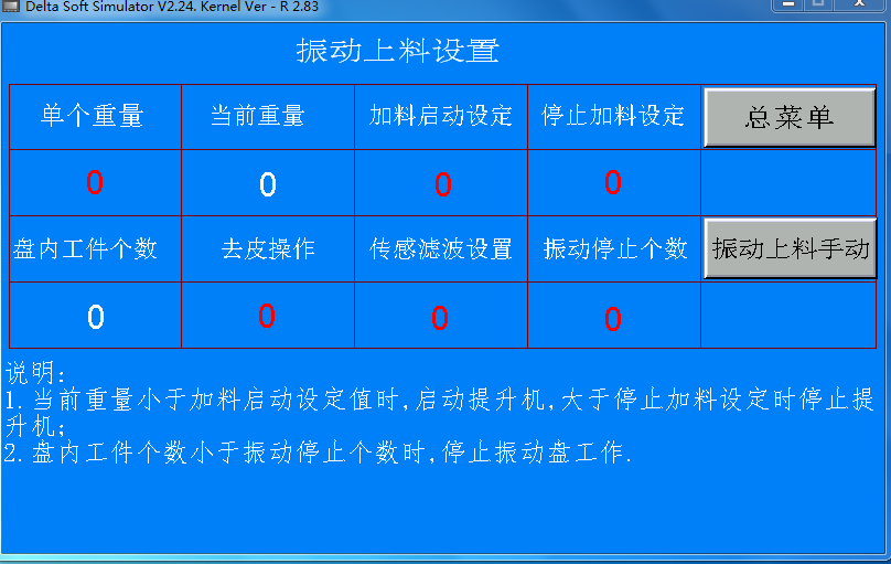

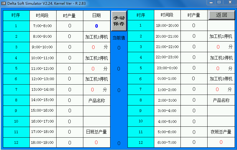

工程描述:3台FANUC机器人上下料,视觉抓取,加工完成后由机器人码垛放进胶盘,再由3伺服电机组成的料仓堆叠;
FX3U PLC驱动3伺服轴,3台机器人与PLC cc link 通讯;主PLC通过FX 485BD与3台加工机和伺服输送机、振动上料装置N:N通讯;
使用PLC的R寄存器作当天产量统计,每小时产量自动统计,历史产量查询,最多可保存一年数据。
包括:人机程序,主站PLC程序,部份从站程序,电气原理图;人机与称重模块通讯,控制振动盘内物料重量;

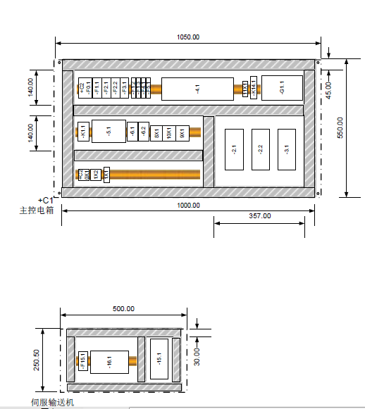

    产量自动统计画面、历史产量查询画面
    原理图-主电箱布局图

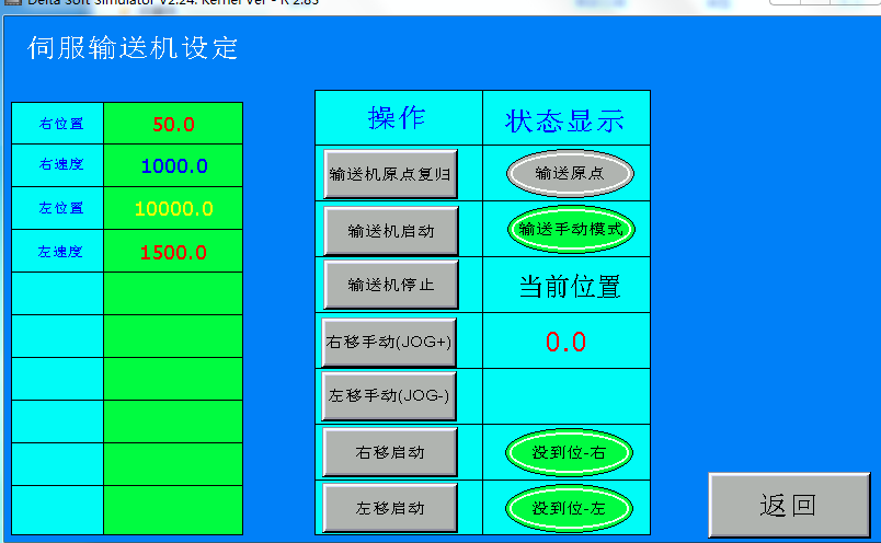

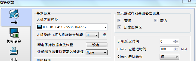

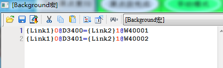

    人机界面跟称重模块MODBUS RTU 通讯画面
    使用人机界面宏功能,把称重模块的数据传给PLC

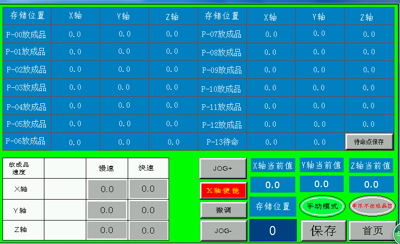

    新颖的伺服位置设定,手动调到最佳位置,保存即可;
    用户可以从HMI通过N:N网络,设置从站伺服输送机的位置、速度,以及显示当前位置。
