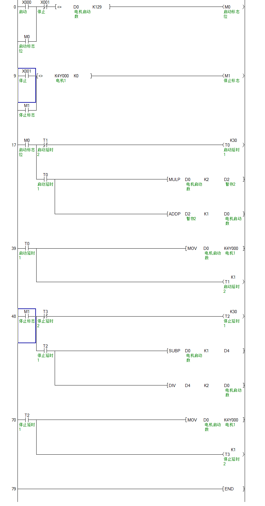

楼主  发表于: 2019-04-25 07:28

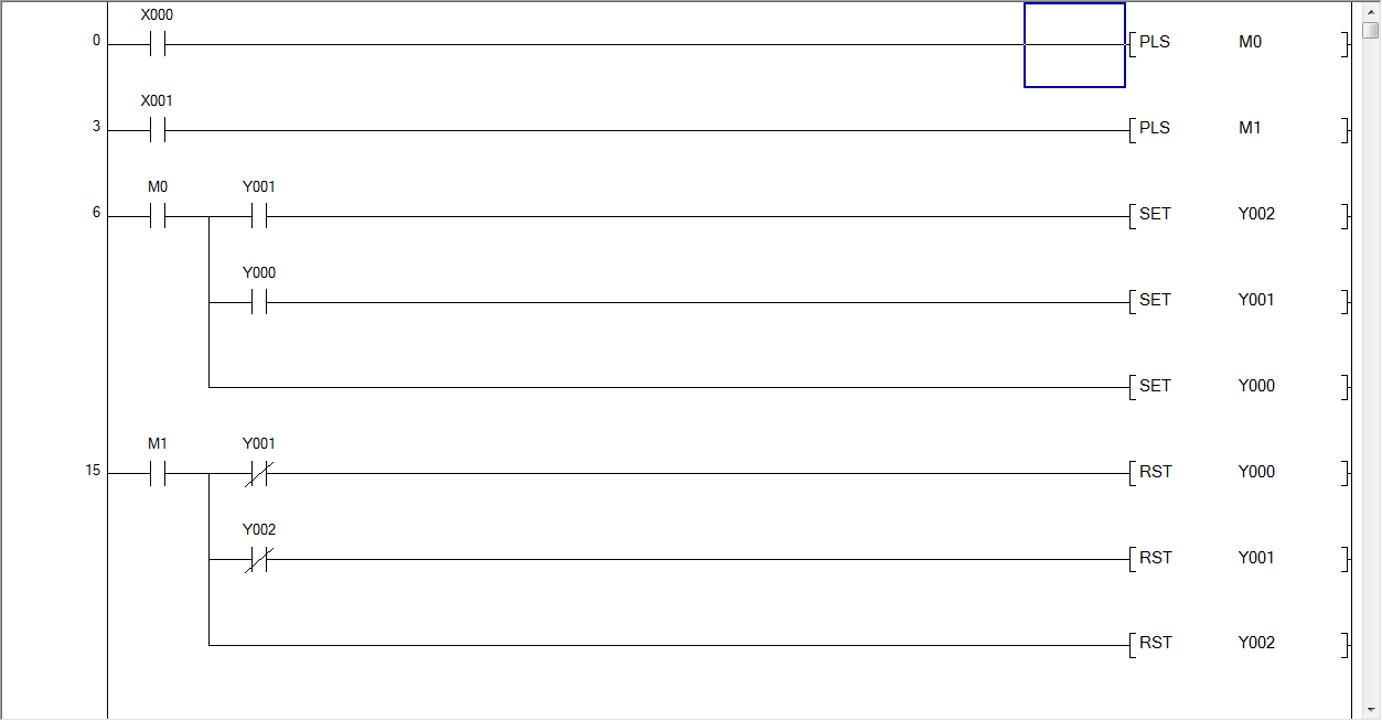

此程序是网上找到的,如果实现多个电机怎么改?没找到规律,请教!

利用PLC从左到右从上到下的扫描原理就可以实现

    引用第2楼fcq417于2019-04-25 08:57发表的  :
    楼上的程序是3个点同时输出,同时停止。你的反应没有扫描周期快的。
    顺序启动,逆序停止,可以采用楼主的方式,也可以采用作标记的方式,即当前启动的是Y0还是Y1等,通过判断寄存器中数值来依次执行电机启停动作。
    学习plc编程,www.shuyanzdh.com
    你先试试看再来评论,LD X0 PLS M0不是没有意义的

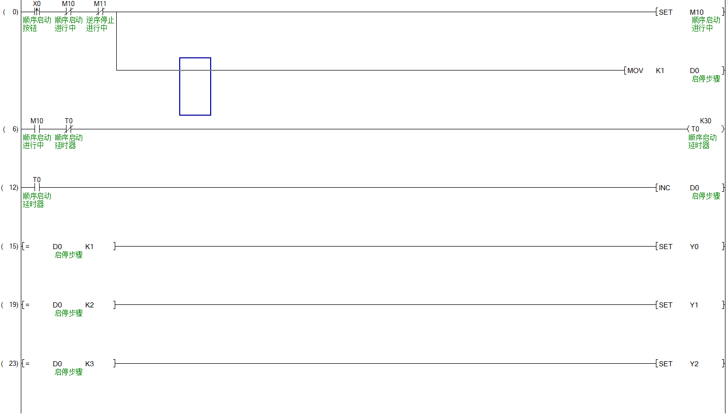

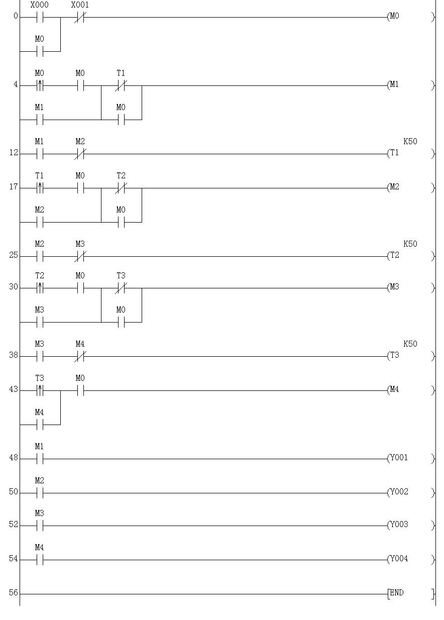

    4楼  发表于: 2019-04-25 09:41
    试试我这最原始 的方法
    你有多少电机  自己增加就可以了

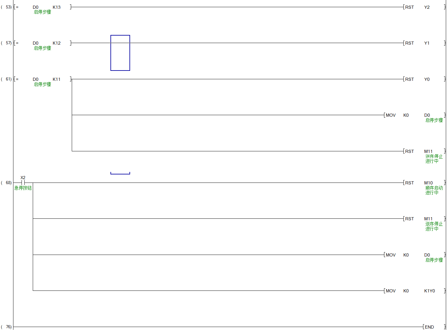

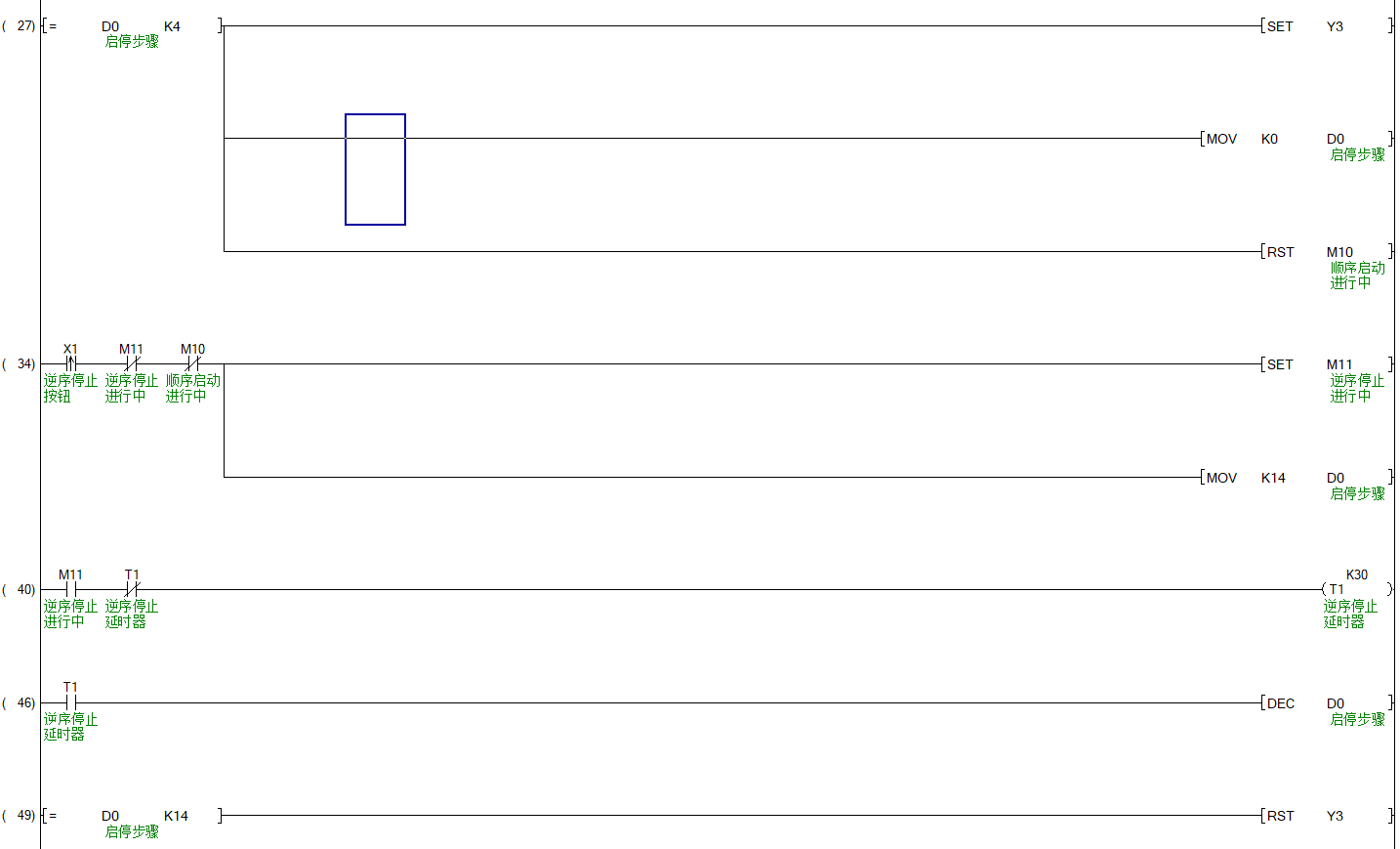

    5楼  发表于: 2019-04-25 10:13
    控制四个电机的,
    附件: 顺序启动_逆序停止_急停.rar (161 K) 下载次数:46

    7楼  发表于: 2019-04-25 14:18
    如图,修改启动中“D0对比值”就能实现控制多电机启动。理论上可以控制15个电机,基于寄存器D位数限制。当然修改下指令也能实现最多31个电机控制。
    顺序启停.rar (157 K) 下载次数:20

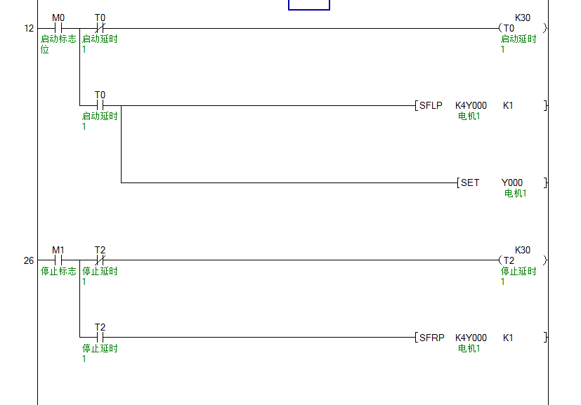

    8楼  发表于: 2019-04-25 15:05
    引用第8楼wangdai527于2019-04-25 14:18发表的  :
    [attachment=232260]
    [attachment=232261]
    还有种思路,用到移位SFL/SFR
    顺序启停 - 副本.zip (174 K) 下载次数:21

    9楼  发表于: 2019-04-25 16:31
    试了5楼原始的程序可行,谢谢大家,谢谢这个平台!
