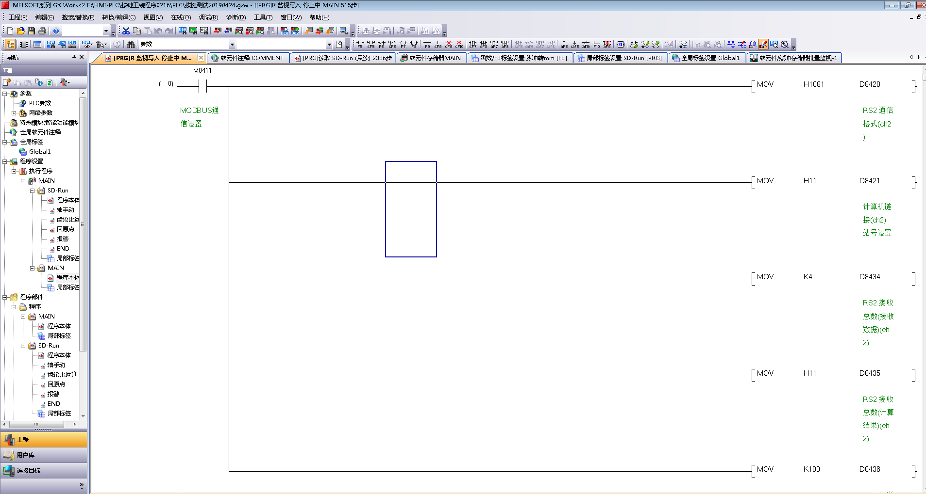

各位大佬好~
有个问题请教一下,有不正确的地方希望指出。
FX3U-485ADP-MB我这么接应该是CH2对吧,FX3U外接了一个FX3U-422-BD板和FX3U-485ADP-MB。
现在的接法是通过一个232转485转接器接到电脑上,RDA短接接SDA接转接器的485+,RDB短接SDB接转接器的485-,然后在PLC的Main程序里加了这段,把PLC作为从站。
但是呢,这样子,串口调试工具,波特率19200,数据位8,无校验,停止位1,连接串口没反应。
[upload=2]
我自己分析,有几个可能的原因。
(1)附加到PLC的程序错误,我按说明书从站的例程写的,把寄存器从CH1的改为CH2的,应该没啥问题吧?
(2)接线问题,看到有大佬接线的时候,把SG接到232转485的地上,我们这边也很多232和485设备,不接地不好,但一般也能用吧。
(3)串口调试参数有问题,或者发的指令有问题。
因为自己是刚入门,也是看着资料一步步过来,整个上位机,其他感觉也不难,但现在就卡在串口通讯这一块了,好久了~
希望大佬们指点一下~

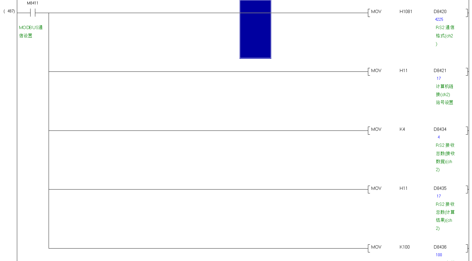

    您好,我现在把程序写在Main的开头,监控查看D8420的数值为4225,转为二进制1000010000001000,对应的应该是8位,无校验,停止位1,波特率19200,RS-485c。
    这样子应该是成功的吧,但是串口调试工具好像还是没反应,我的CH1是422-BD板,应该也支持扩展485ADP-MB的吧~

    4225 轉二進制應該是 0001 0000 1000 0001所以你的波特率應該是9600,還有你的設定是從站,站號為4。
    您好,已经通讯成功啦~
    好像是我D8420通讯格式设错了,应该是H1081,然后也少设了一个D8431,这两个寄存器设好以后。写入,简直是奇迹发生的感觉,调了好久好久呀~

    非常感谢各位的帮助,后来经过测试,存在两个问题。
    (1)少写了一行写入MOV K10 D8431,并且D8420寄存器,应该是MOV H1081 D8420,
    (2)另外因为这个程序顺序执行是是从SD-RUN开始,程序没有在开头。
    总之调试成功很开心,非常感谢坛友的帮助,后续有进展再回来回复。
