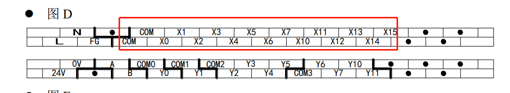

输入端的两个COM,是上面的COM管上面的一排,下面的COM管下面的一排吗?

1楼  发表于: 2019-04-02 09:53
XC3只接一个就可以了

2楼  发表于: 2019-04-02 09:54
引用第1楼一半洛阳人于2019-04-02 09:53发表的  :
XC3只接一个就可以了
确实是XC3的,这俩是一样的?第一次用

4楼  发表于: 2019-04-02 11:00
两个是一个,通着的

7楼  发表于: 2019-04-02 13:38
都要接线。吧,xc不如xd好用。

9楼  发表于: 2019-04-02 17:57
信捷的输入COM不需要接线,如果单纯按钮开关,你就直接X点与本机0V接通就亮了,如果是两线开关,棕色接X点,蓝色接0V,如果是三线,棕色接24V,蓝色接0V,黑色接X点。

10楼  发表于: 2019-04-03 08:35
引用第9楼原旭朋于2019-04-02 17:57发表的  :
谢谢指点!
