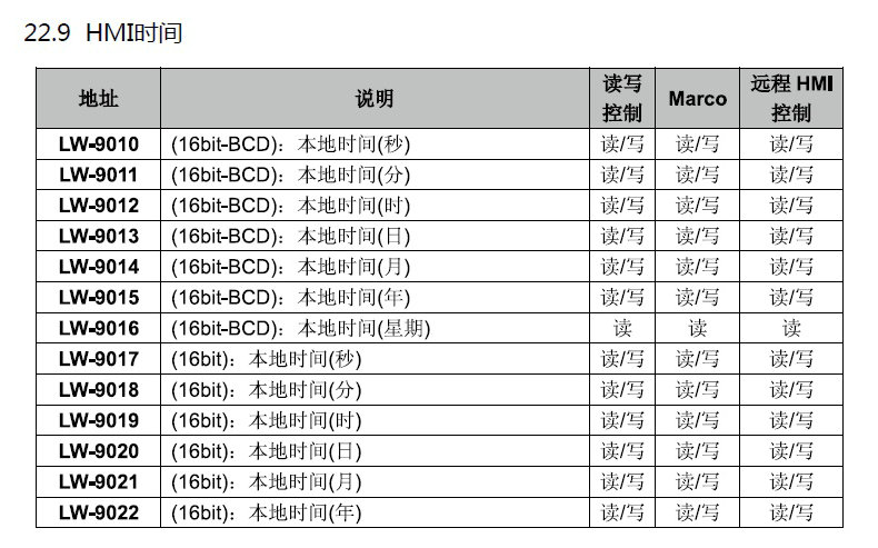

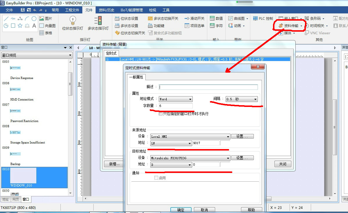

如何把威纶触摸屏内的时间传送到三菱PLC程序中?

可以按这方法试一下

    用下面宏指令试试吧。
    macro_command main()
    short a[6]
    GetData(a[0], "Local HMI", LW, 9017, 6)   //是秒、分、时、日、月、年 6位时间
    SetData(a[0], "Device 1", D,100, 6)          //Device 1是PLC名称
    end macro_command

    4楼  发表于: 2019-03-29 11:26
    3楼大侠的宏指令是可行的
