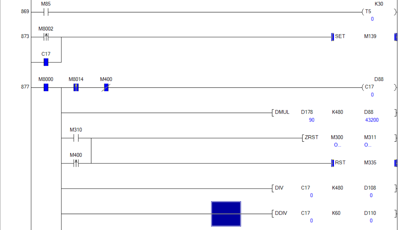

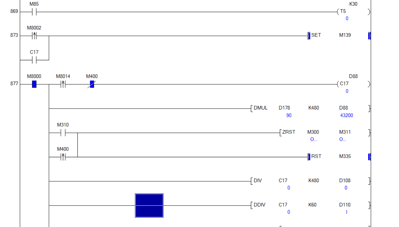

设备程序是前一位师傅写的,同样的设备和程序。
因为设备异常运行不了,读取了程序监控发现,C17一个是接通的(不正常),另外一个是断开的(正常),程序反复看了好几遍都不明白,C17里的值显示是0,但是对比了两台机的程序发现一台设备的C17是接通的,另外一台是断开的,截图了两台设备的同一位置,那位大神帮忙分析一下是什么原因,谢谢!

弄明白M8014的含义就知道什么回事了

监控D88/D89/D90/D91你就明白了

二楼说的没错,监控这几个值,应该是D88=0

PLC是逐行扫描,要把 M8002、C17    SET  M139 这2行程序放到  OUT C7 D88之后   RST C17之前。至于2个PLC不一样的结果,那是PLC的问题。

楼上的说得都有道理,还要看你C17的复位指令

我怀疑前一位师傅的复位模式写错了
