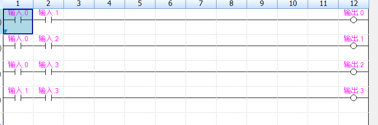

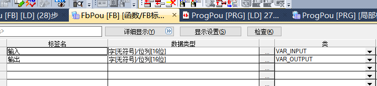

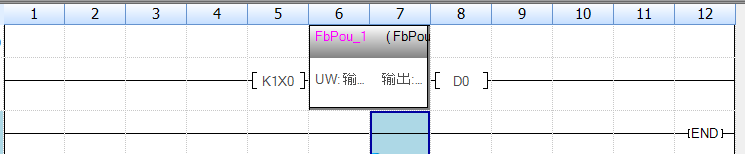

楼主  发表于: 2019-03-15 08:39
描述:works3标签设置
描述:works3 FB程序
描述:works3 FB调用
works3 FB里面的字标签写成 标签名.0 、 标签名.1······标签名.F →编译正常
works2 FB里面的字标签可以写成 标签名.0 、 标签名.1······标签名.F →编译出错
works2 FB里面如何将16个位变量转变为一个字变量输出

4楼  发表于: 2019-03-15 10:44
FB我选了宏类型,选子程序类型就好了

5楼  发表于: 2019-03-15 12:33
works3有类型专用函数
BITARR_TO_INT

9楼  发表于: 2019-03-16 14:00
引用第6楼吴工2014于2019-03-15 15:14发表的  :
works2 FB里面如何将16个位转变为一个字输出
一样是这个函数,FBD或ST语言可选

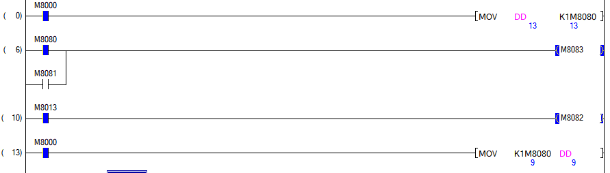

10楼  发表于: 2019-03-17 08:37
我试了这样的笨方法可以用,但不知道会不会有什么暗病

11楼  发表于: 2019-03-20 15:24
引用第10楼hefq于2019-03-17 08:37发表的  :
[attachment=231008]
[attachment=231009]
就按你的思路中转一下,可以实现! 谢谢各位大师的指导!谢谢!
