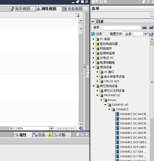

如题,S7-1200与3台G120变频器profinet通讯,怎么组态?怎么接线?需要交换机吗?还是像MODBUS一样接线方式。求大侠们指点。有通讯例子程序发我邮箱243215403@qq.com非常感谢!

首先你要确定你的G120是不是PN版的,如果是的话,就跟1200控V90一样,在博途里面组态,3台G120是不需要交换机的,我现在这个案子,3个V90 一个KTP1200 一个1200 走PN 我调试的时候都没加交换机。
组态方法如图所示,报文的话,你需要看下G120支持哪个报文。

    就算你在网络视图里面组态了你也要用交换机啊,3台g120啊,你能凭空接????一个cpu才一个以太网口你怎么和3个接

    说错了,不是3台G120,是3台V90,1215C 有2个以太网口的啊?

    那么你觉得这个以太网通讯是怎么布通讯线的呢?为什么要交换机?

    V90驱动器上都是有两个网线孔的,可以串联在一起,接到PLC上或者用一个交换机连接的啊

    有2个网口的,本身就自带交换机功能,可以不用交换机,直接用网线把设备串联起来就行了,没有2个网口的,就得用交换机来交换了
