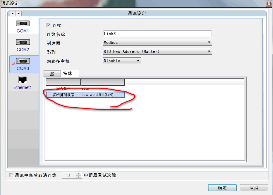

請問各位大大台達B07E515觸碰面板 我想要讀取PV值(因為我輸入R64)都讀不到 就直接通訊錯誤  設定RW0只能讀取SV值 不能輸入 是否可以幫忙看哪裡錯誤了

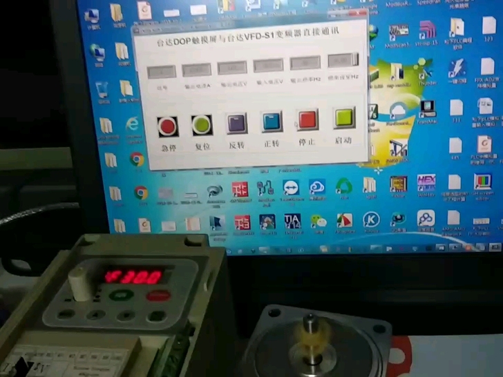

這個是我用DOP操控臺達VFD-S變頻器的軟體,你可以看看!!!

    2楼  发表于: 2019-03-08 00:50
    图片已经说明很详细,
    首先设备参数正确,
    触摸屏应该选择4X地址,H40对进10进64,
    多测试几次,如选用地址65,或者63,
    可用电脑连USB转485监控DOP发出的报文,
    是否与图片相对应。

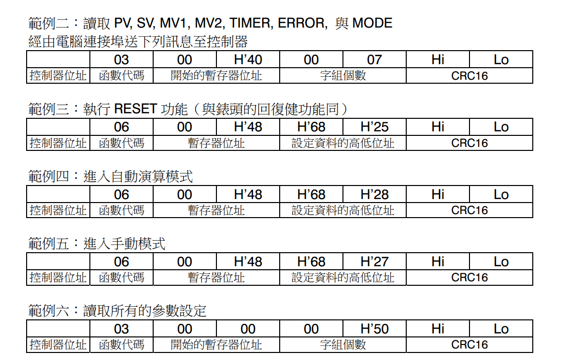

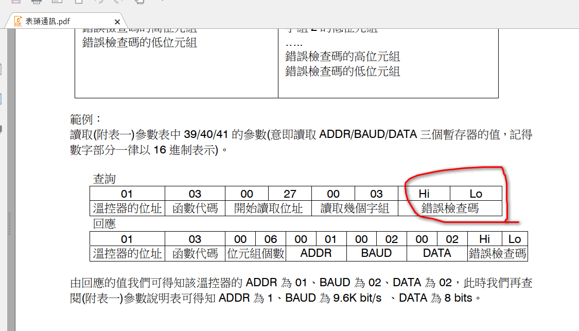

    4楼  发表于: 2019-03-13 23:12
    引用楼主loveday0831于2019-03-07 10:23发表的 請台達高手幫忙 DOP系列RTU連線川得CHUNDE溫控器 :
    校驗碼的高低位不對!!!!
