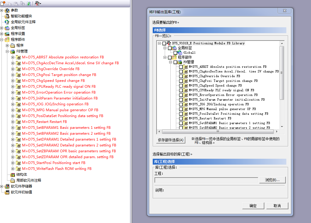

我安装三菱的GXW2的库文件后,打开软件在新建项目后无法在FB/FUN中找到应用库!!!哪位大侠告知!!!
另问:结构化工程中如何添加标准库?谢谢!!!

打开三菱库程序后,选择将FB输出至你要工程里
