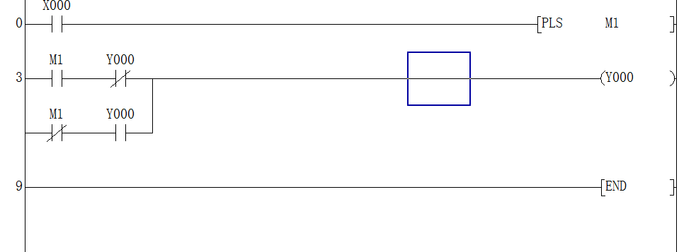

按一次按钮X0,指示灯Y0亮,再按Y0灭,再按Y0亮,再按Y0灭,如此循环动作。程序如下图,第二次按X0为什么Y0会亮,M1常闭也断开了呀

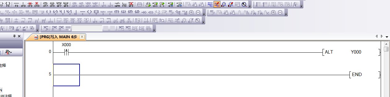

这是单键ON/OFF切换

PLS是上升沿的微分输出,PLC扫描工作的每个周期是从上至下从左到右来扫描的。

你这个程序在FX3U上测试了下,无任何问题,注意按钮是自复位型的按钮。 还有更简介的就是1楼所贴的图。你的疑问可能出现在硬件上。

PLC工作顺序: 扫描一次输入端--------运算一次程序---------刷新一次输出端,然后再扫描一次输入端--------运算一次程序---------刷新一次输出端.一直进行下去.
再看梯形图就能明白了

7楼  发表于: 2018-12-31 19:35
最前面的那一步
ld    x0
pls  m1
可以省略掉的。
改成
ldp x0
ani y0
ld   y0
ani x0
orb
out y0。
改掉多余的步骤可以提高plc的扫描时间和运行反应。

PLS是上升沿脉冲,指开关信号由由0变成1(即从断开到闭合的一瞬间)时产生的一个脉冲,一般为触发某个置为或复位 ,只作用1个扫描周期,下个周期就OFF了

     用一楼的交替输出指令就能解决这个问题。也用不着非要问根,这些工控产品都在升级,为的就是简化一些复杂的工控要求。

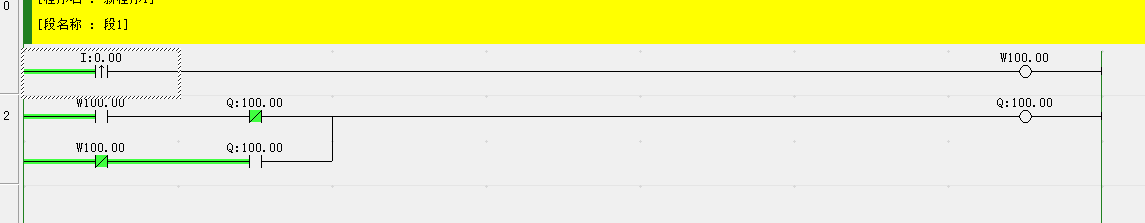

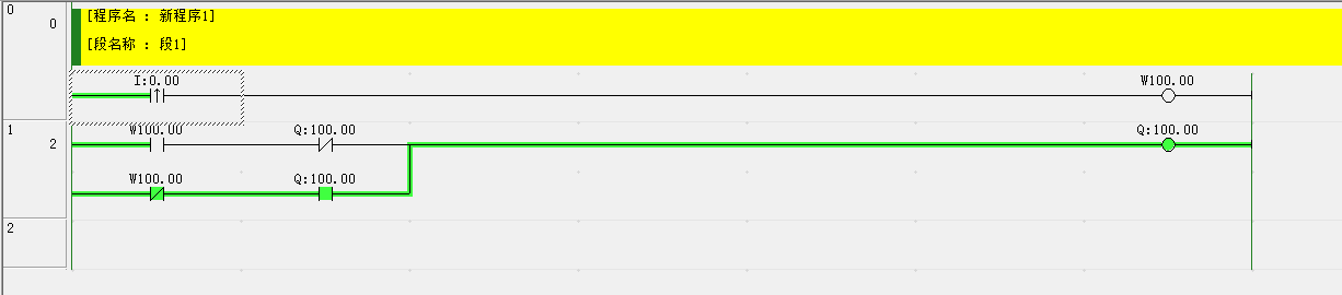

这个可能会清楚点
