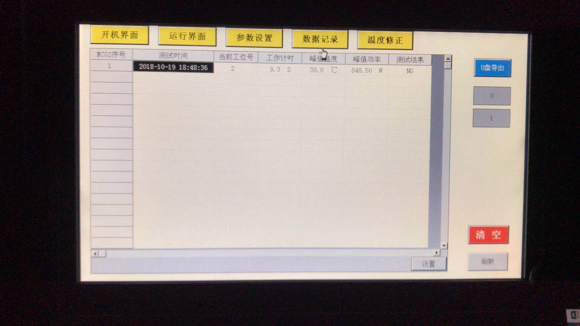

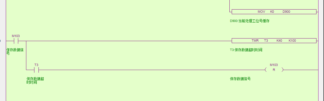

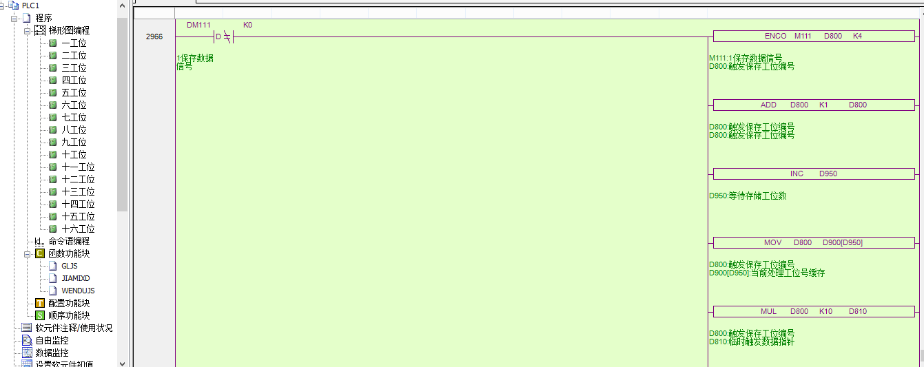

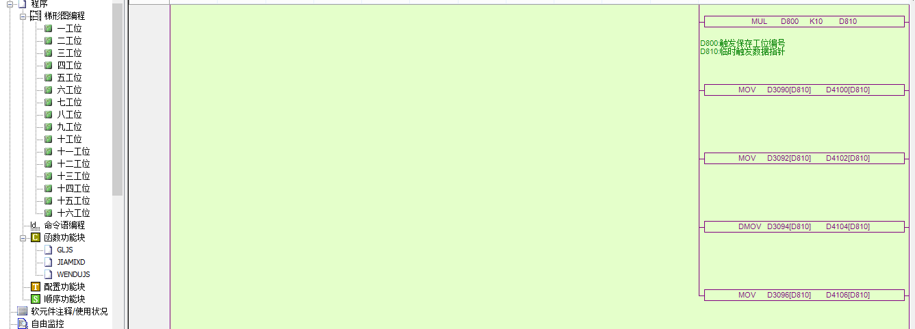

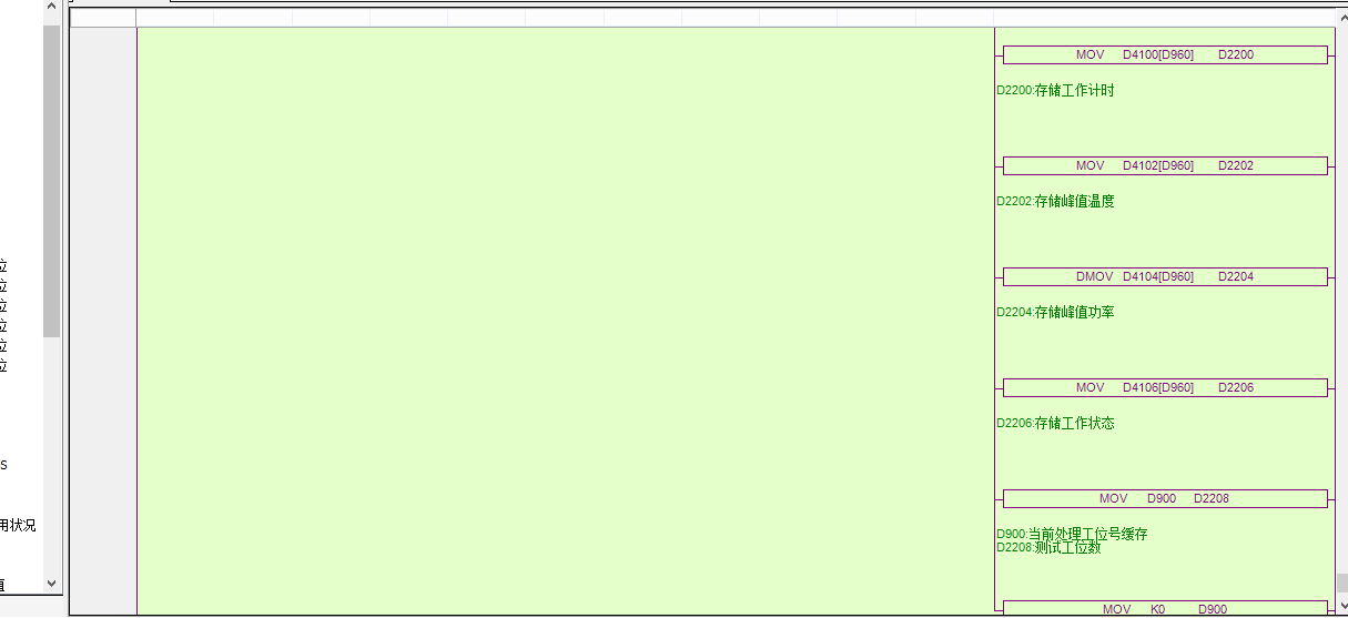

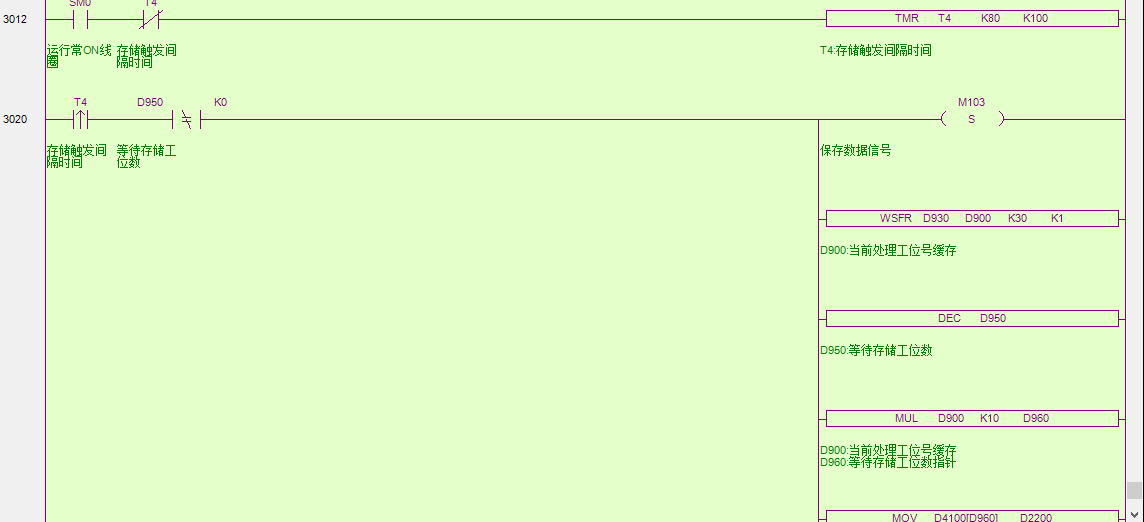

    代码我就不上传了  截点图吧  有兴趣的自己去敲
    功能就是 16个工位 产品测试结果  要上传到触摸屏 触摸屏是MCGS的
    因为不想做16个 数据记录的画面 而MCGS的数据采集是有延迟的  会造成  采集信号已经更新  显示数据没有更新的问题   就采用了先入先出的 功能  信捷没有这指令   就自己做了

    M111-M116分别是16个工位的测试完成信号  D3100-3106是1工位需要上次的数据   D3110-D3116是2工位需要上次的数据  依次类推
