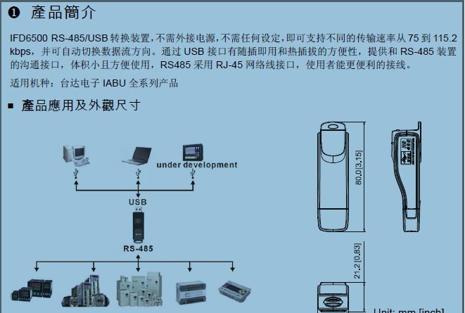

台达DVP-10sxPLC能用自带的RS-485口上传和下载程序吗?用了一条usb转RS-485的电缆连接,死活都连不上。。。

前些天我还在试呢, 一开始也不行,后面我用他连接丰炜可以,证明USB-485线没问题,又连台达485又可以了,有点 莫名其妙的感觉.

站号必须正确 站号不能为0

设为1就可以了,试过

台达的可以,我就用485修改程序 但是我不是用的USB转485. 我用的是 232的线买了一个单独的232转485

USB转RS485转换器有许多类型(方案),有些方案就会出些莫名其妙的问题,比如连接有些PLC可以,有些不稳定,有些甚至不行。买贵点的转换器靠谱些,兼容性好些。

试过链接西门子200 两个不同牌子的 一个可以一个不行,不行的链接其他485设备又可以 不清楚原因

如果各种设置都不行的话,你可能中间还要加一根线,把信号线进行交叉相连再连到你的电缆线上

有的PLC做了处理,一个端口用于下载程序和部分监控功能(通常是RS232),另一个只能用于监控(通常是RS485)。本人用过一个仿三菱FX3U的PLC工控板,可以同时输出6个高频脉冲。它的通讯端口就是这样。在连接时,要设置通信速率、数据长度、奇偶校验和停止位等,尤其是通信速率,试过几个,只有38.4K的稳定性好。

IFD6500 RS-485/USB 转换装置,不需外接电源,不需任何设定,即可支持不同的传输速率从75 到115.2 kbps,并可自动切换数据流方向。通过 USB 接口有随插即用和热插拔的方便性,提供和 RS-485 装置的沟通接口,体积小且方便使用,RS485 采用 RJ-45 网络线接口,使用者能更便利的接线。
适用机种:台达电子 IABU 全系列产品
