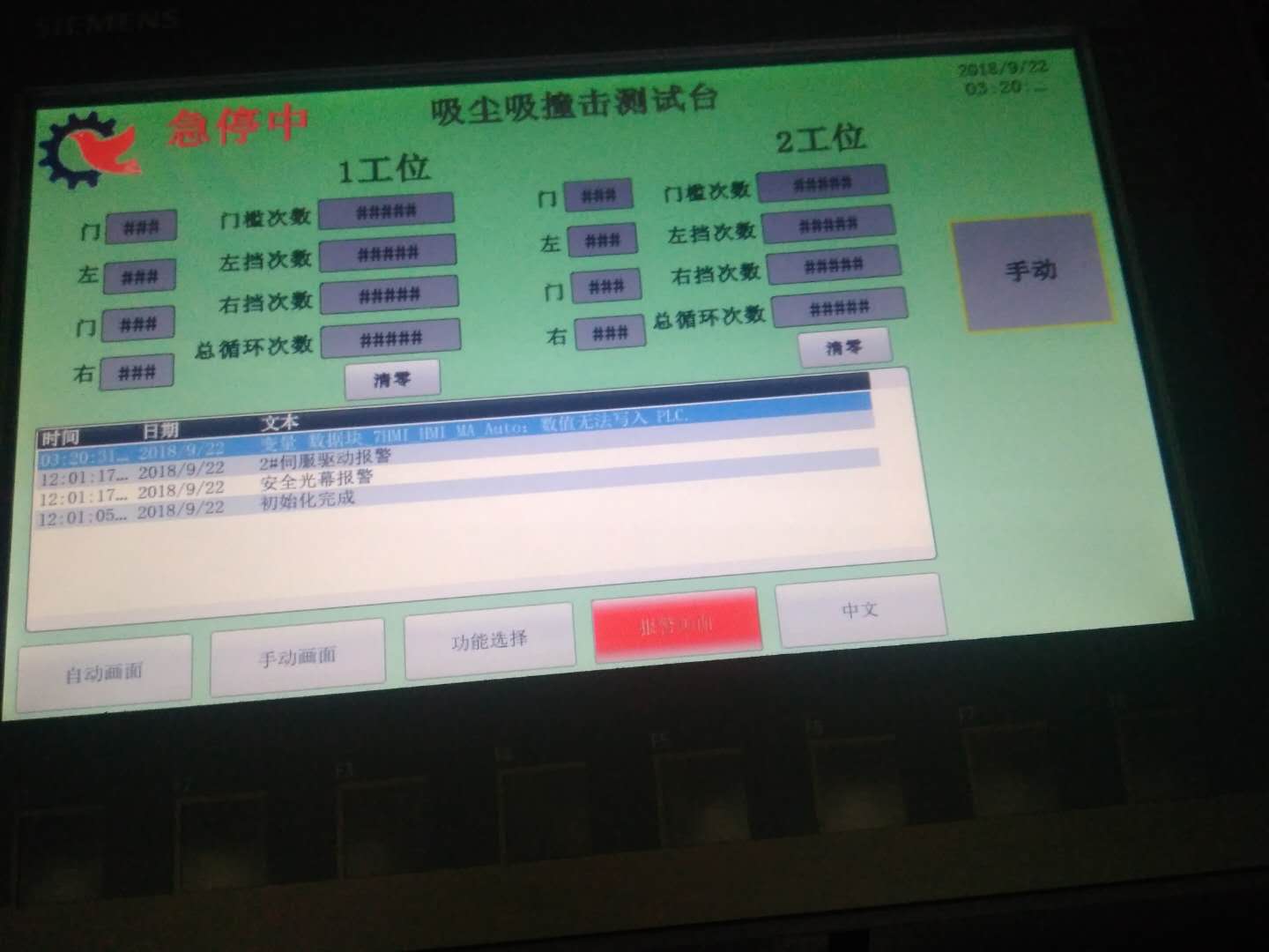

设备上带的西门子S7-1200的PLC,连接西门子SIMANTIC HMI, 连续正常运行了好几天,然后中午吃饭断电了,吃完饭回来就显示不出数字了。然后我把触摸屏拆下来,重现用一根网线把触摸屏和PLC连接起来(网线确保是正常的,平常编程用的);然后重启电源好几次,还是解决不了。

只有两个原因
1.通讯线断了。
2.数值超范围

正常运行出现的话,是通讯中断 ,可能是插头接触不好

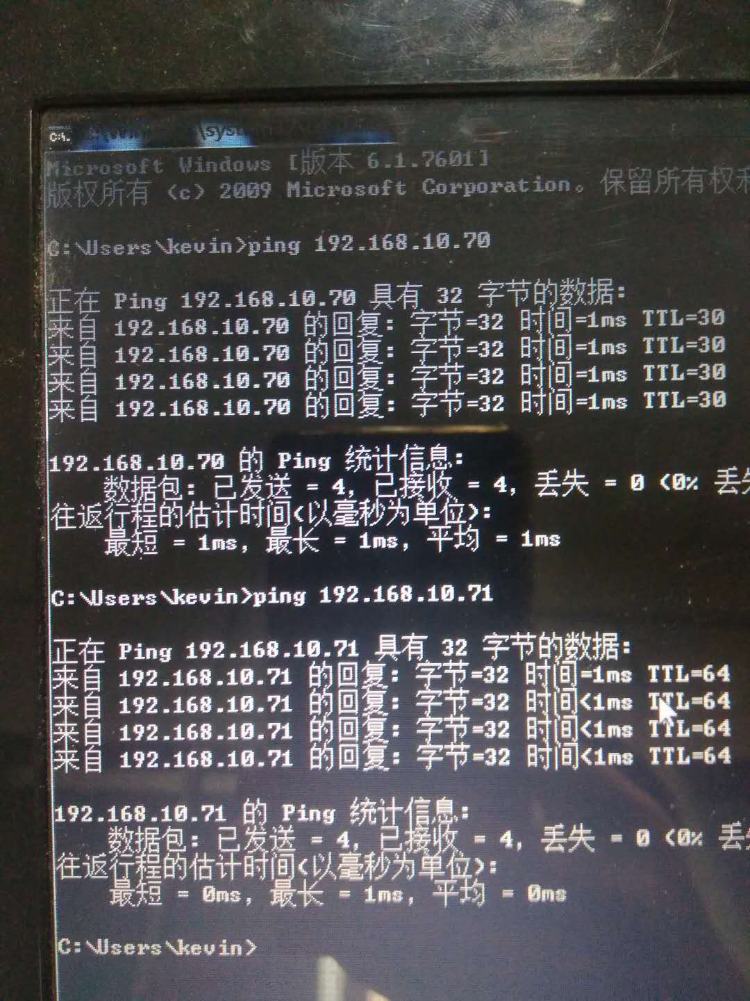

[quote]引用第1楼湛蓝小尔于2018-09-22 16:55发表的  :
Ping 了一下触摸屏和PLC的IP地址,都是通的,证明物理链路没有问题。

已经搞定了。
是突然断电导致系统崩溃了。用博途V14 SP1编程软件重新更新OS系统,然后下载程序后,通讯正常。
