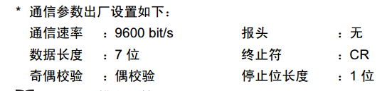

扫码枪RS232与三菱PLC通讯通过无协议通讯,RS指令通讯
可以触发扫码枪扫码,扫码枪已经扫到条码了,但是PLC的寄存器却没有读到内容
D8129已经赋值K100有足够的时间,但是每次都M8129通讯超时触发M8123接通结束指令
求大神指点迷津!!!

扫码枪通讯格式要求

用pc讀看看~~然後d8120設定

写得好乱,一般触发后,就可以收到返回的数据,按照手册的例子写,

发送给扫描枪的4字符中已包含回车符,再加报尾(D8125)又是回车符,是否重复?
会不会扫描枪接收到第二个回车符把送数据指令撤消了,没有扫描枪手册不清楚是否正确,仅供参考。

这个问题我也发现了,修改后也不行,我重新写过程序再尝试一下,谢谢指点!
