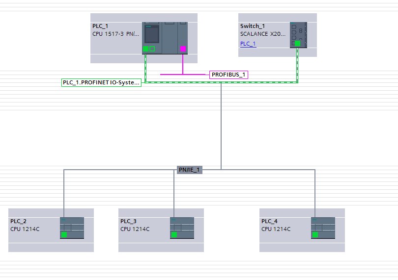

手上有20个S7-1200PLC,每个PLC和12个西门子变频器走的通讯控制,现在想用一台1500把这20个S7-1200连起来,方便采集数据,求高手指点!

用S7通信,Modbus TCP都可以实现

如果变频器和S7-1200的总数超过256台有没有问题?

引用楼主luobin0739于2018-08-28 21:19发表的 S7-1200通讯 :
1500主站,把1200当成PN从站设备,数目,也是可以的,20个不多
你参考下
下为西门子官网资料http://www.ad.siemens.com.cn/productportal/Prods/S7-1200_PLC_EASY_PLUS/PROFINETnew/1200%20PROFINET/S7-1200_IO_device_diag/S7-1200_IO_device_diag.html

加通讯模块,看硬件手册
