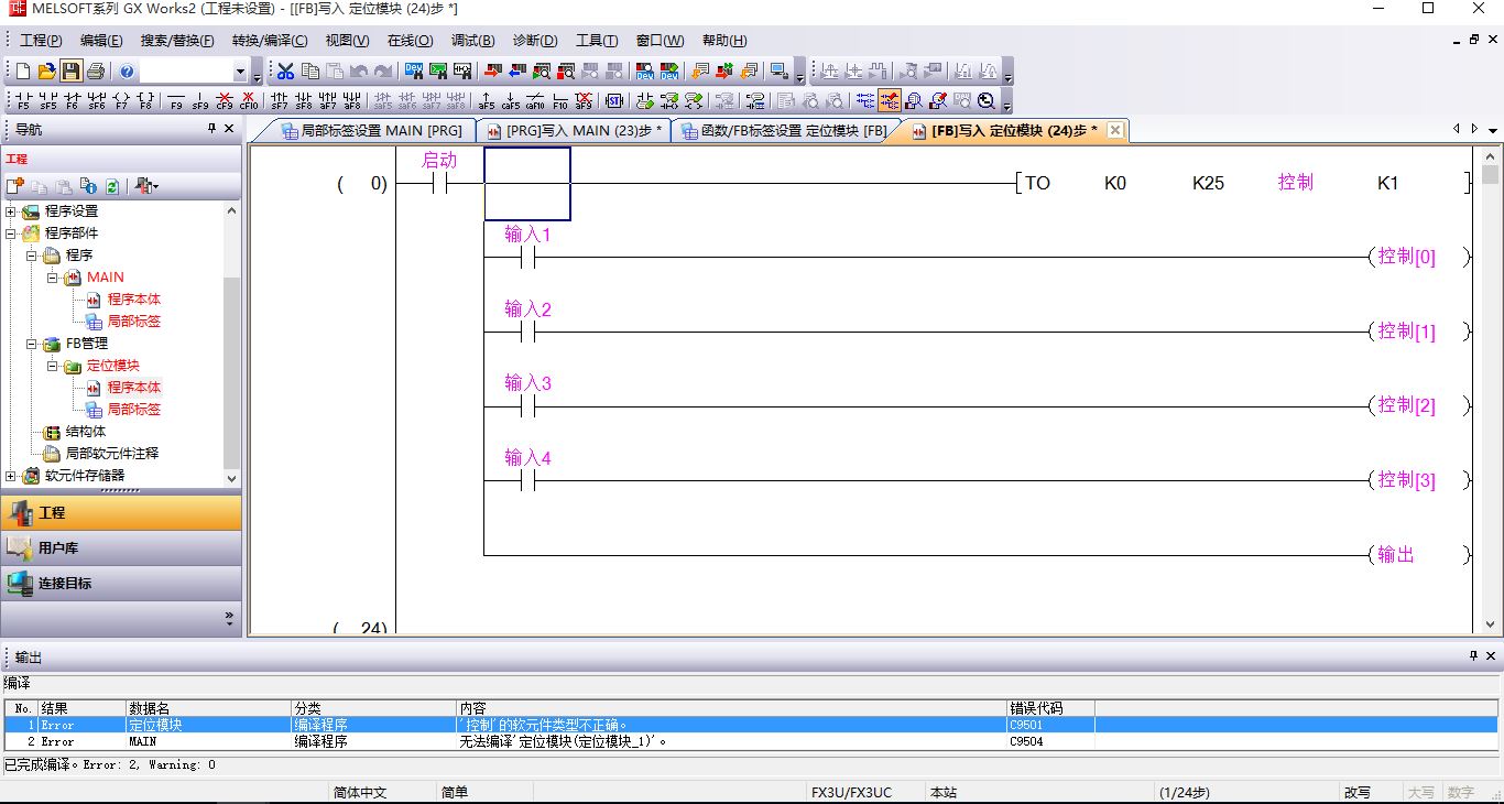

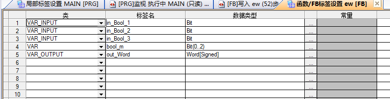

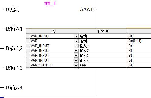

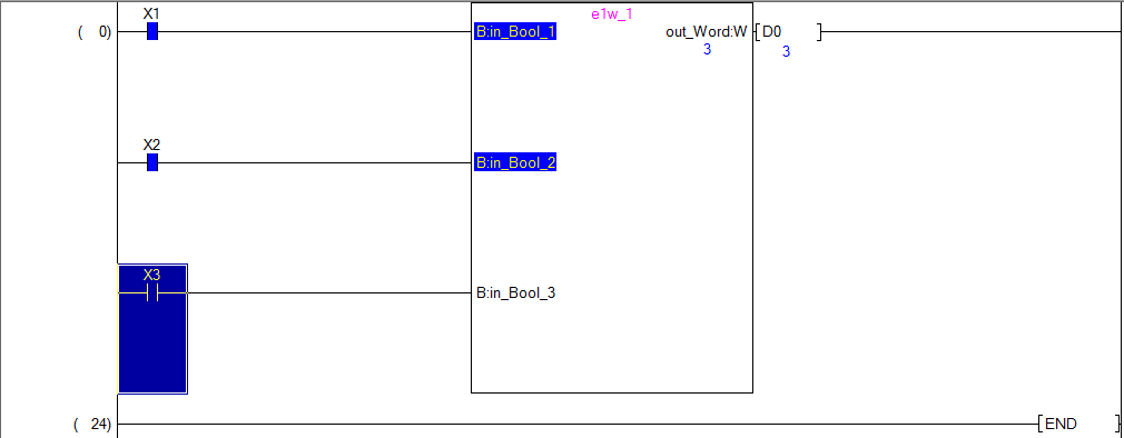

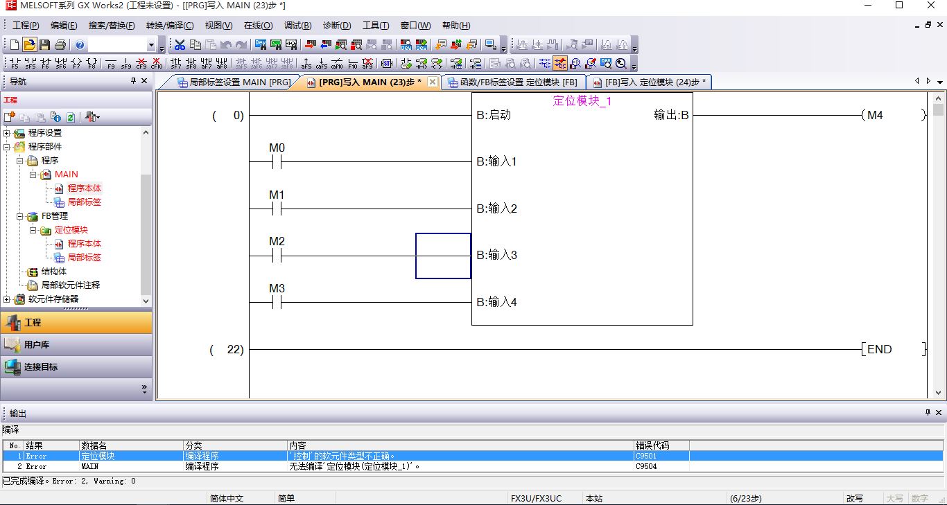

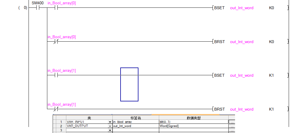

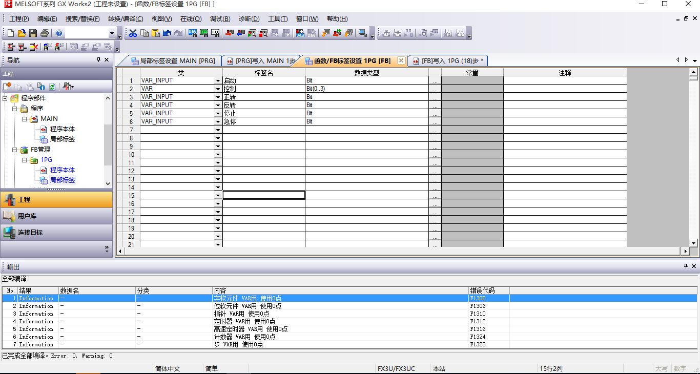

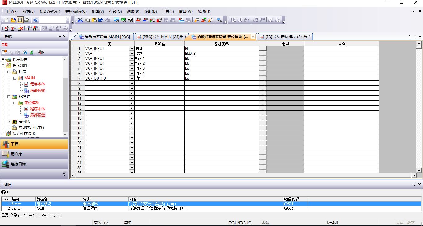

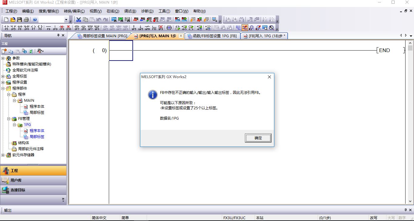

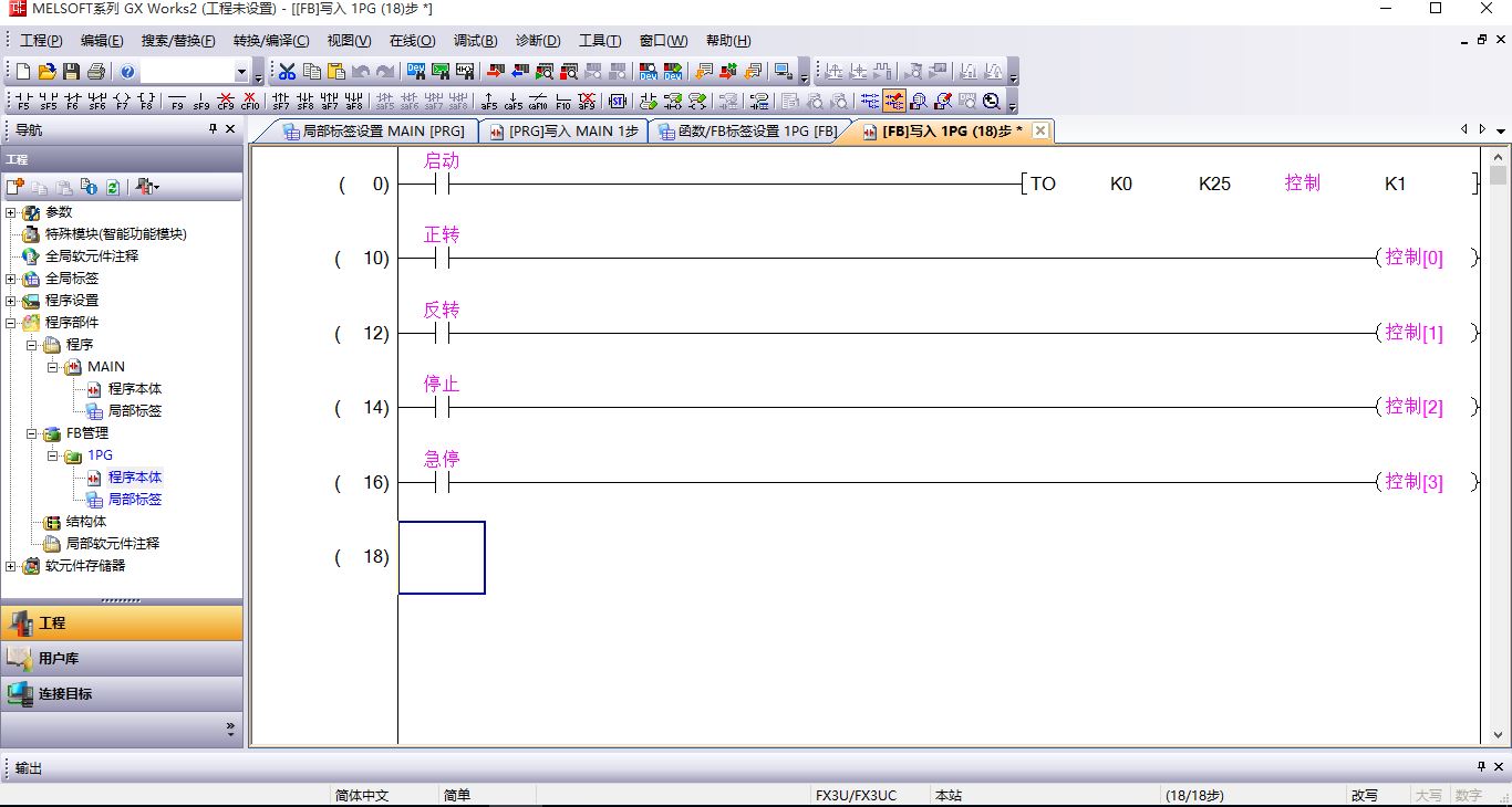

GX Works2软件用几年了,这段时间在研究FB功能块编程方法,感觉蛮好用的,现在卡到一个壳了,来这里求助一下大神。我想把FX3U-1PG的参数设置做成一个功能块,这样在用多个定位模块的时候,我直接拖用FB功能块,填上相关参数就OK了,现在就卡在#25号参数,我要写的程序是: TO K0 K25 K3M0 K1,我想把K3M0做成FB功能块的输入局部变量,但是做出来的功能块用不了,提示错误。但是,From K0 K28 K3M20 K1,读取状态的K3M20做成输出局部变量的组合位元件却一点问题都没有,有没有哪位大神有高招解决此问题呀!

把K3M0做成输入输出变量赋值. 在不行把你的FB发上来.

    输入变量不可以用数组位吗?

    我也就卡在这里了,输出变量却没有这个问题

    看了一下手册,安手册上的位转字,也是不行,看来只能用字变量了

    能看看你的FB程序是怎么写的吗?

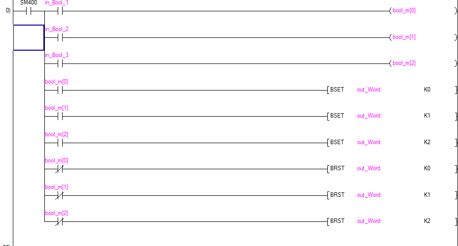

    楼主是不是输入为位数组,输出为字,试了不行
    是主程序的位元件驱动FB程序块的局部变量数组,FB功能块编译无错误,但是调用该FB块报错

    如果是你说的那样那是可以的
    RT:
