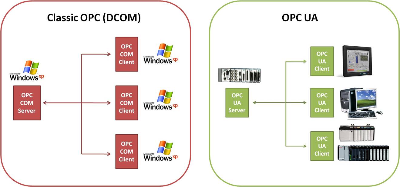

OPC UA的一个革命性优势就是跨平台间的良好支持和兼容,不再像之前的OPA DA一样依赖于微软DCOM,所以在数据采集交互分享上就非常方便。
