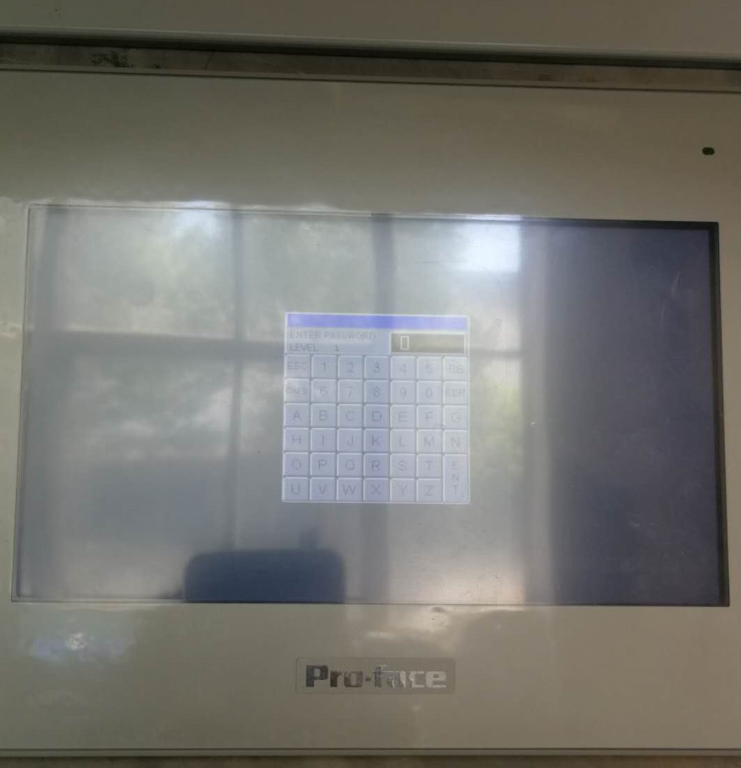

PROFACE   触摸屏PFXGP4402WADW   怎样设置输入密码的键盘大小,现有的键盘太小了不好输入

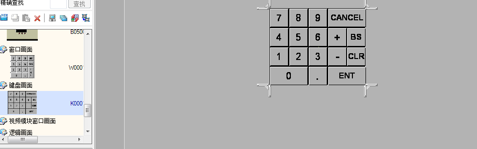

4楼  发表于: 2018-07-18 19:06
如图,使用用工具栏“按键”,可以自己做一个大小合适的键盘

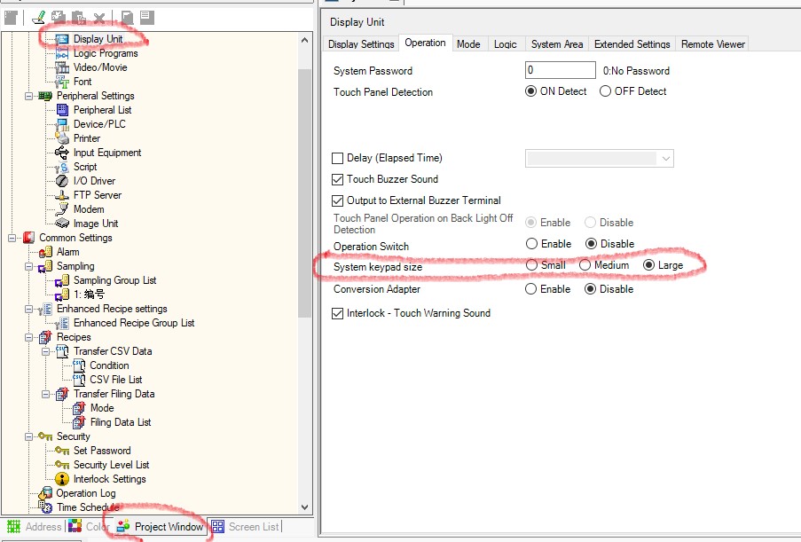

7楼  发表于: 2018-08-02 08:25
引用第5楼494987942于2018-08-01 15:19发表的  :
屏文件
請參考附圖設置
