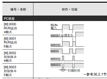

三菱PLC M8002指令 是通电导通一次 还是扫描一次 导通一次

通电后第一个扫描周期

上电后第一个扫描周期接通一次

上电后第一个扫描周期接通一次

PLC由stop到RUN第一个扫描周期接通一次

PLC第一次上电或是由stop到RUN时接通一个扫描周期,之后便不再接通。
