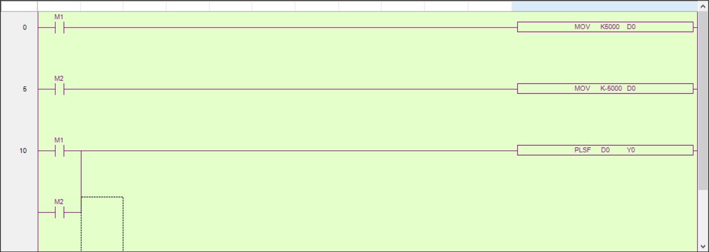

有人会使用信捷的PLC编写伺服电机正反转啊

我会,不知道你用的XC还是XD。相应手册上都有关于脉冲指令的描写,脉冲指令有很多。方向控制也不同
要是只要正反转的话,PLSF可能能满足你,反转只需要脉冲数变成负数即可。具体看手册。

用plsf就行了
