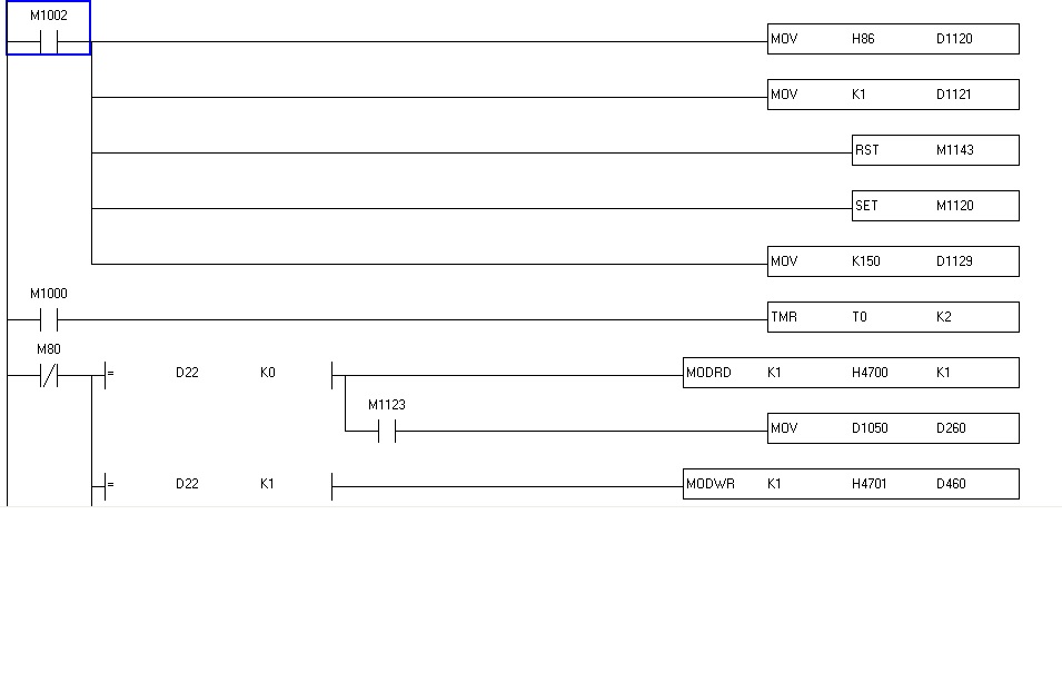

各位大神
我这个是烘箱的程序 PLC 温控表 变频器 之间485通讯 但由于某位BOSS 把485通讯温控表(未知品牌,谜一样的东西)拆走了 现在这个烘箱无法使用 请各位大神帮看下问题出在哪里
因为设备上这个485通讯的温控装置 谁也没见过实物 我自己找个一个带485通讯的台达温控表简单修改了一下程序 但是还是不好用
请各位大神帮忙指点下
描述:设备原程序
设备原程序.zip
(15 K) 下载次数:202
描述:我修改之后的
Dvp0我修改.zip
(15 K) 下载次数:121

程序不懂 但是 这个程序 PLC是主站吧 地址应该是1吧 波特率是 9600吧 数据结构 7 E 1是吧
那我的温控表通讯格式应该ASCII 允许通讯写入 通讯地址 是多少 通讯位长 7 同位位设定 E 通讯停止位为1
还有什么需要修改的

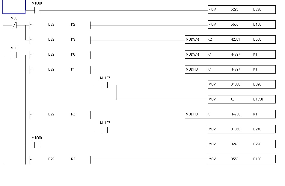

描述:程序
描述:程序
程序部分 关于通讯的

就一台变频器 还有一个485 温控表

台达温控器DTV9696,原始程序能行。

你好 对485通讯不怎么太懂 请问 这个PLC的 地址是 1 是吧 那出程序上能看出 温控器和变频器的地址 ??
还是随便设置 只要不重复就行
yrm258
人生就像一台PLC。人可以选择谁的指令,PLC没有选择。
356 个
1226 点
1125 分
在线时间: 90(小时)
2015-09-11
2025-02-17
查看yrm258的
发表于: 2018-07-02 13:32
也就是说你这只是温控表换成台达的了,别在的都没动,也就是PLC的信号采积地址和温控表输出地址对应上说OK了,当然前提是通讯格式要看看。
