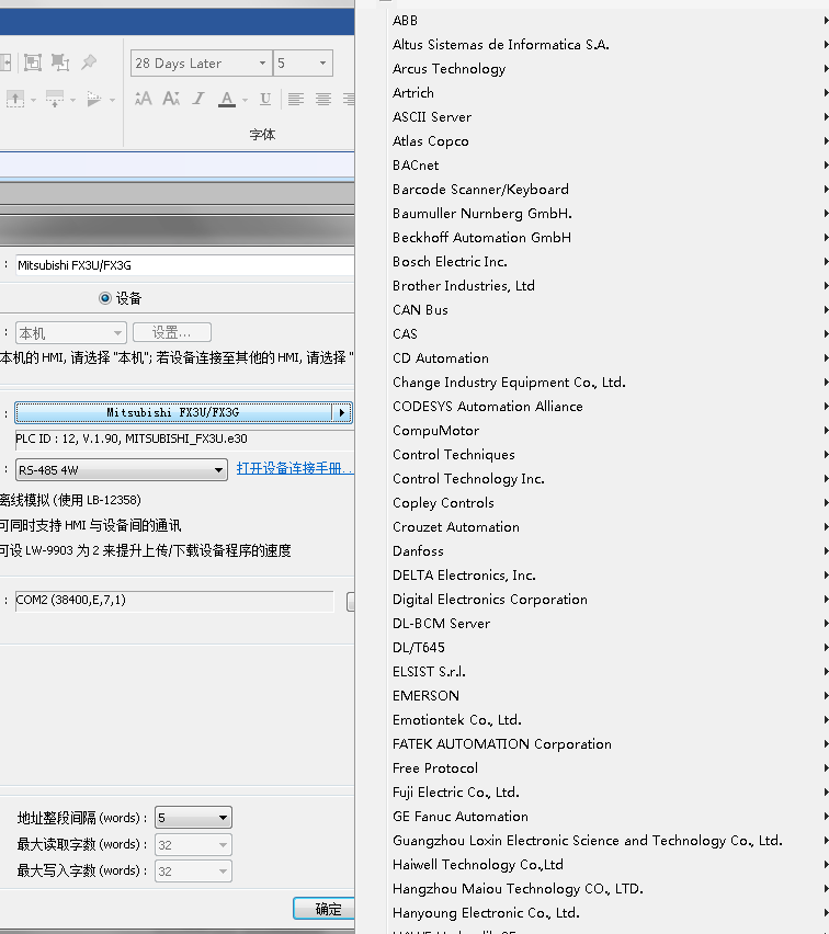

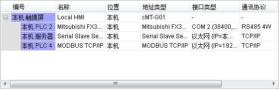

7楼  发表于: 2018-06-26 09:13
引用第5楼hpl1111于2018-06-26 08:53发表的  :
欧姆龙PLC跟西门子对接,花了几天,终于确定用MODBUS TCP
老哥,你这样做的目的是什么呢,如果只是数据上互联通讯,不如直接用个带网关功能的触摸屏做个一屏多机,数据在触摸屏上做通讯不就好了。不用理他什么通讯协议的,你这次是欧姆龙和西门子,如果下次是三菱和西门子,或者欧姆龙和三菱,你每次都这样做通讯啊,PLC程序还要写相应的收发指令吧。

9楼  发表于: 2018-06-26 10:10
引用第7楼hpl1111于2018-06-26 09:59发表的  :
没有办法,我也想用PROFINET ,欧姆龙不支持,欧姆龙的ETHERNET 更是菜鸟级别
我的意思就是你别纠结那些厂家自己的协议,你用个网关把这些不同厂家的设备桥接起来通讯就好了,网关一般都集成几百种市场上常规的驱动的

10楼  发表于: 2018-06-26 10:19
具体怎么桥接

11楼  发表于: 2018-06-26 11:23
通讯这个,我不是特别懂,请指教怎么玩桥接
