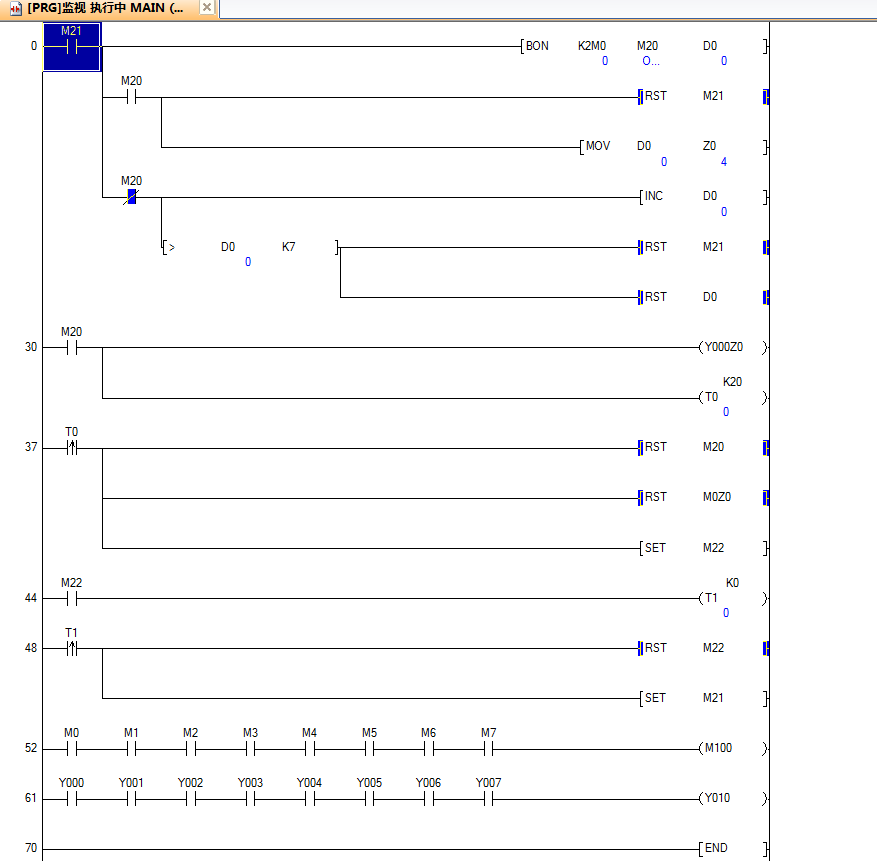

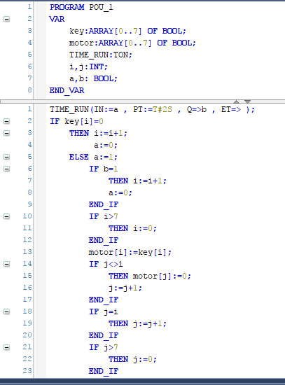

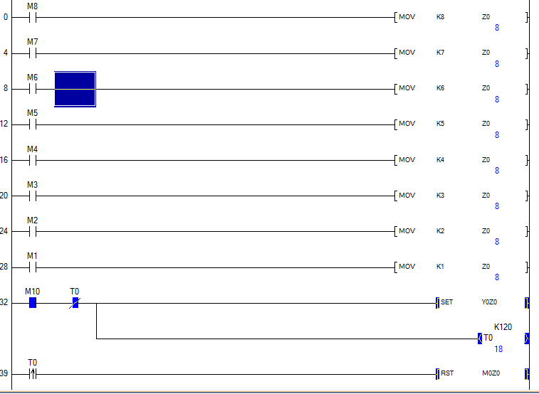

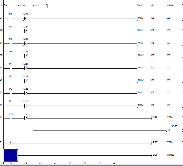

一台设备有8个电机,在触摸屏上设置8个按钮选择要开启的电机,比喻选择1.3.4.6号电机,选择的电机运行2分钟,跳到下一个电机运行2分钟,以此循环,我想请教一下下我要怎么去编程

思路简单,用顺序控制即可。 8个电机对应8步,S1--S8
选择完成后自动跳入S1,里面判断第一个电机有没有被选中,如果选中,开始启动电机,并且计时,时间到跳转S2。
如果此电机没有被选中直接跳转S2,
每步如此循环,最后一步跳到S1.
前面再加一些,准备程序。里面再加一些,故障停止点之类的,这个程序就完成了。

我用变址和BON指令在台达上面做过 下面是我用三菱做的一个 模拟了一下 没有问题 这个需要注意一下扫描周期的问题

谢谢,你这个是顺序启动,我要求是每次只接通一个电机,每个接通两分钟,循环接通着来

引用楼主hzl831018于2018-06-21 11:00发表的 延时输出选择程序思路 :

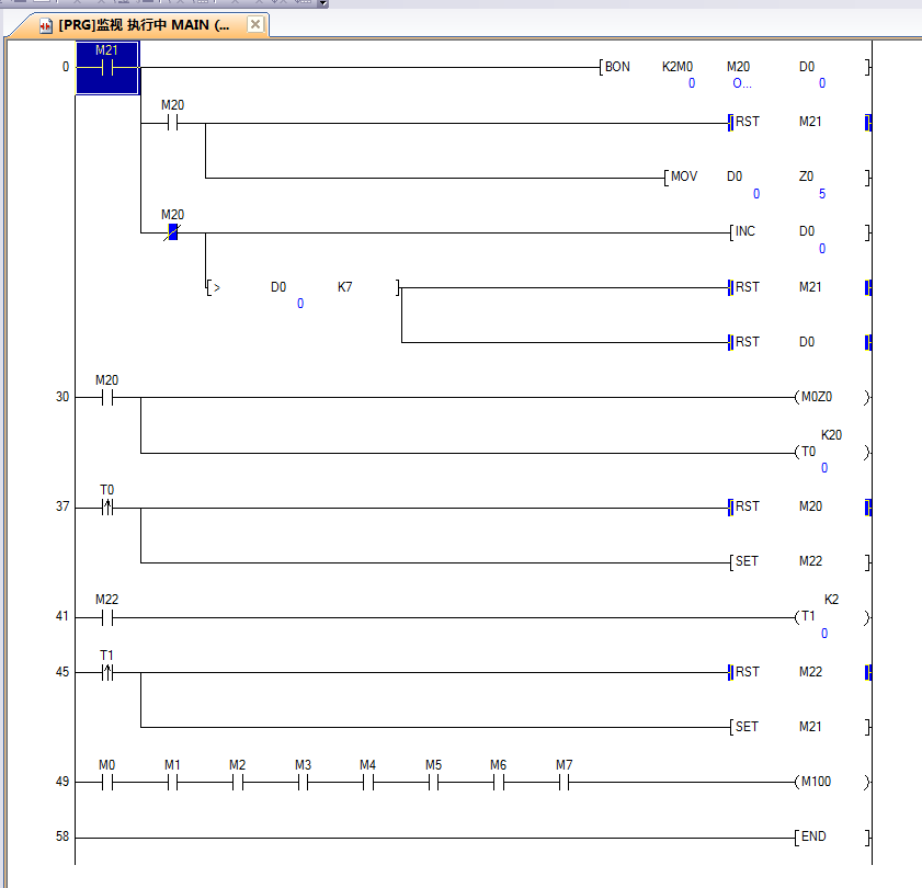

改一下对应的参数 就可以用了

引用第8楼wangnaizhi于2018-06-22 10:57发表的  :
改一下对应的参数 就可以用了
操作没问题,但是你状态输入的M0~M7被你自己清空了,你的判断只能执行一次,不能循环了。加一步按钮状态的转存,大于7的时候再加载就可以用了。
